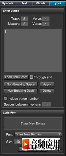

【加歌词方法】
  目前Overture为用户提供了两种歌词输入方式,小编为大家一一带来讲解。
  方法一:从歌词面板输入一整行
  首先我们可以在顶部的数值字段设置总谱位置,也可以在一个音符下面点击总谱。
  在这时候我们就可以在面板的文本框中键入歌词文本了,在输入的过程中,我们可以使用空格分隔单词,使用连字符分隔音节,输入完毕之后,点击应用即可。
  方法二:在乐谱上直接输入歌词或音节
  第二种方式比较直接,就是在我们需要输入文本的位置,点击下面的总谱,这时候一个小的文本框就会出现在注释的上方。
  这样我们就可以在文本框中输入歌词了,输入过程中,我们可以按空格键进入下一个音符,或者按回车键进入文本,退出进入歌词,在任何时候按 Esc 键,直接在乐谱上输入歌词。
  在必要的时候添加一些空格或连字符,以确保单词在正确的注释中出现,以解释含糊不清的注释和其他情况。
