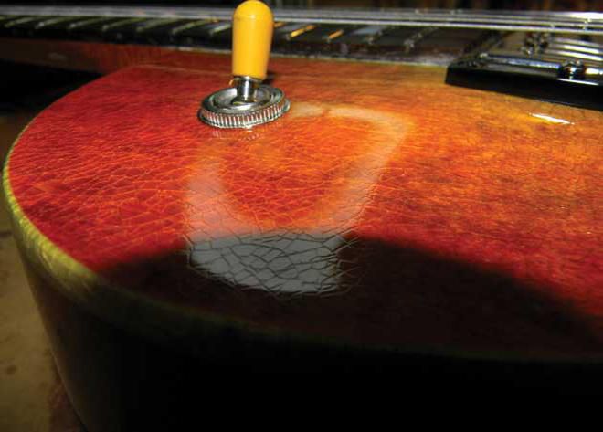

图1:温度和湿度的变化会导致传统的硝化纤维漆面产生龟裂。

        运用在弦乐乐器上的漆面有很多种类型。中古乐器一般使用硝化纤维漆面——一层能让木头共鸣更好的薄状耐久的漆面。但是这种漆面同样会随着时间的推移产生龟裂和小裂纹(图一),特别是乐器暴露在极端的温度或湿度环境中时。为了解决这个问题,许多现代吉他制造商们都将漆面换成了一些更加环保和耐久的材质,比如说氨基甲酸乙酯、丙烯、聚酯、氧树脂成分等等。在某些情况下,使用硝基能够节约成本,但是制造商也会通过使用喷涂材料来减少对环境以及工人的危害。举例来说,近年来被广泛使用的紫外光固化涂料以及水性漆面,这二者能够减少在生产过程中释放到大气中的化学物质。

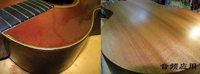

2。光面的漆料吉他看上去闪闪发亮,它们通常手感光滑,有玻璃一样的触感。图3.丝面的漆料手感更柔软、富有弹性,能让你感觉到木头的纹理
        现代漆面通常有两种款式:光面(抛光面)和丝面(哑光面)。光面较有光亮,并有着玻璃般的外观(图2),而哑光面更为柔和,拥有朦胧的光泽(图3),有时会让你觉得这是一把未加抛光的吉他。

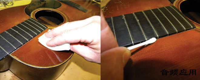

图7:湿纸巾(左)或超细纤维布能够很好的清洁吉他的漆面。图8:使用棉签(右)来清洁那些难以达到的角落和缝隙。
清洁表层
        在清洁吉他的时候,我建议你选择使用湿纸巾或超纤维布料。喷/涂少许的清洁剂在纸巾上轻擦以去掉污垢(图7).避免你的吉他与水饱和。可以使用轻湿布慢慢擦拭,但是不要涂抹过多的清洁剂。使用棉签来擦拭那些狭小的地方(图8).一旦吉他干净了,你可以再用湿布轻轻擦拭一次。这种方法既快速又简单。
