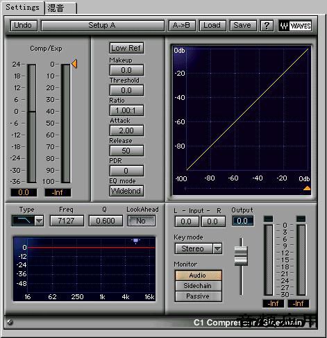

第二种效果器:C1 Compressor(C1 压缩器) 如下图:
左面为压缩/扩展电平表。
中间的按钮分别是:
Low Ref,低反射,点击之后改变为峰值反射;
Makeup,电平弥补;
Threshold,阀值;
Ratio,压缩比率;
Attack,起音时间;
Release,释放时间;
第三种效果器C1 Gate(噪声门) 如下图:
除了有些按钮的功能与C1 compressor不同之外,基本界面都很相似。
这里没有了阀值、比率,而是成了Floor(基底)、GateOpen(门限开)、GateClose(门限关)分别用来设定噪声门的启动和关闭的值。
第四种效果:C1效果器, 如下图:
其实已经不需再多介绍了,C1不过是集成了前面压缩/扩展器、噪声门/扩展器、侧链滤波器等几个效果器的功能罢了。当我们把压缩率设为负值时,压缩器就变为了扩展器。这个扩展器可以强化节奏乐段,当压缩率设定为0.5:1时,节奏乐段中的军鼓声就被突出出来了。
C1提供了一个独特的“Key Mode(调节模式)”,可以以立体声信号中的一路信号为参照来触发或哑音另一路信号。这个功能可以很方便地制作出那种在电子音乐中十分流行的“结结巴巴”的节奏。
侧链滤波器:压缩器和噪声门中的一个或两个都可以配合侧链滤波器来使用。这样,C1就可以只对特定频段的信号做出反应,以完成一种特殊的用法,如嘶声消除、低音压缩和增强等。

稍有不同的是下面有个EQ模式:Widebnd(宽档);Sidechain(边缘电路);Split(分开)。在你选中之后,两种模式会用红、蓝两种颜色表示,可以分别调整下面LED中的频率线,也可以将二者关联使用。

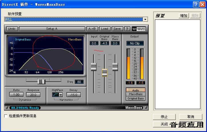

第十二种: MaxxBass (低音加强)
Waves MaxxBass (低音加强)
在对低音音轨进行音频处理时(尤其在现代电子舞曲音乐中),通常觉得低音声部的声音效果不是那么饱满,
浑厚,太不到令人满意的结果。虽然可以通提升低频,调节均衡等多种方法进行弥补,但总找不到一个精确的度
进行衡量,难以对其进行量化处理,得到规范,准确的预想效果。针对这种情况,Waves MaxxBass可谓是正中下怀,它是一个专门为弥补后期音轨混缩中低音缺陷的效果器,效果之佳超呼想象。
打开Waves MaxxBass的设置界面,如图,看到左上方的示意图。蓝色表示原来的声音的低音曲线,黄色表示作用后的低音曲线。通过Freq滚动条调节低音曲线的作用频率范围,右边的MaxxBass调节作用后的低音曲线增益大小。现在用Preview听听,就会听到明显的差异了。
在Preset里,Waves MaxxBass提供了不同程度的低音增强预置效果。选择Light,可以听到Waves MaxxBass 为低音加上了少许的国度感。选择Aggressive,真是惊讶它的出色表现。整个低音声部被加上了一层厚厚的基垫,不仅浑厚,饱满了许多,一声声的力度敲击感也马上显示出来。再看看电平表,并没有出现过载,看来它采用的技术绝对不仅仅是简单的提升音量,Waves MaxxBass真是不错的选择。
Waves MaxxBass用来进行一些节奏比例较大,低音声部突出的音乐的母处理也是一个很好的选择。一首电子舞曲风格的音乐作品在它重新“包装”下简直焕然一新,低音强劲有力,绝对震人心魄的感觉。
