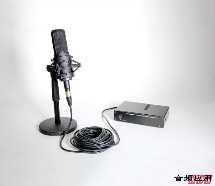

铁三角的新款AT 4060A看上去和之前的AT4060很像,岁月是把杀猪刀啊,我在16年前做过AT 4060的评测。事实上,尽管新款AT 4060A按照最新的话筒材料规则进行了升级,而且供电系统也比以前强大(这也导致了它的噪音响应比以前有所提升),但总体来说,它的改变并不是很大。和话筒一起的,是一款高质量的定制防震架,以及一个机架式安装的电源。话筒自身是乙烯材料——奇怪的是并没有想象中那种的收纳盒。 & z+ W$ d( O- O6 f
0 I4 a, z7 i# z- u1 _4 i话筒的核心部分是一个双振膜、固定心型指向的话筒头,这和之前的AT 4060一样,而且聚酯振膜上镀了层蒸汽沉淀金导电层。和铁三角很多背极式驻极体话筒不同的是,AT 4060A是外部极化的。铁三角人为地优化了话筒头,使其在使用寿命期间更加稳定。 $ E- `3 m. n, {7 A9 B
( X2 g  n+ ~4 W# Q7 d( lAT 4060A看起来像AT 4050晶体管话筒的加长版,加长的那部分是为人工挑选的精品电子管设计的——这是一个非常微小的电子管,可以和防震架完美合为一体。 0 \4 t1 ]6 U! f4 q6 \# M$ J0 M
0 a0 Q5 v" K6 P6 z1 ]" z
和其他40系列的话筒一样,AT 4060A的漆面是深黑色的,而且是对称的篓状结构,铁三角标志在话筒头正下方。在之前的评测中,我曾提到过AT 4060没有pad和衰减选项,这与它1600英镑的价格有所不符,尽管pad对于一个最大可以达到150 dB无过载的话筒来说,可能没有多大必要。但是,对于近距离人声拾音来说,一个低切开关还是有必要的,但是我在AT 4060A上仍然没有看到低切开关。 : K: o0 V' U2 q8 J3 q5 a
  k# {: G2 M: x0 ^0 Q
AT 4060A通过随机附带的AT 8560A供电,这是一个长度为普通机架设备一半的1U供电单元。可以选择230V或115V,50 Hz或60 Hz。通过6针卡农线和话筒进行连接,上面有一个话筒输入通道,一个3针卡农输出以及一个IEC标准的电源接口。前面除了电源开关之外,没有其他按钮,后面有一个滑动式接地开关,还有一个独立的LED等,显示电源单元开关与否。铁三角的产品质量还是一如既往得好。
* o$ D( I8 H6 d; i% Q/ K; c- W
6 |' @9 N; w# `# x" Q3 U  i话筒性能表现7 M$ ]2 C9 q5 s1 ^6 b
! B+ u9 e! `3 |- |* Y% ]1 I4 L  b( o6 r# \! O8 n& H7 @
AT 4060A并不是那种带有浓厚夸张电子管银色的话筒,而且频响方面也没有戏剧性的变化,所以可以说AT 4060A还是很中性的一支话筒。中高频段和高频段被稍稍提升了一点点,这给AT 4060A带来了较好的细节感,对于大多数声源来说,它的听感都是非常中性、非常精确的。尽管新款供电单元已经对等效输入噪音做出了改善,但铁三角之前的4060A话筒等效输入噪音仍有19 dB。和其他录音棚电容话筒一样,AT 4060A的1mV处灵敏度大致为-34 dB。
- V' @2 z/ k1 i4 p7 Y
: u% @3 L& |6 q: s" z: d$ w1 S从我主观上来说,这支话筒没有加入什么特别值得赞扬的东西,但你还是能感觉到他们在不断突破。中低频段有一点提升,这与高频处的略微提升正好相互平衡,这导致这款话筒既不失温暖度,又不失高频清晰度,而且高频段的音质也非常圆润、细节化。如果你想要更加飘渺的人声,那你可以适当增加一个高通EQ。
2 K" w+ p" f4 R1 E! E' ^0 z; M4 g; S3 D1 f( S5 i
尽管AT 4060A的定位是一款相当棒的人声话筒,但它同样也能很好地担当原声吉他和其他声学乐器的拾音,因为它可以很适中地拾取一些声音细节。 : N2 o' F' g( U& b# L4 e
5 T3 u  @* r  ^4 }
事实上,在AT 4060的年代,市场上也许会有许多更高质量、更便宜的电子管话筒,但许多声音工程师们还是非常看好升级版AT 4060A的回归的。然而,它确实也面临着很大的竞争,不仅是因为现在话筒制造很多都在中国进行(这导致了相对低廉的价格和性价比),而且还因为现在市场上存在着许多小型话筒的定制厂家。当然啦,来自Neumann、AKG、Rode这些老牌话筒厂家的压力其实也不小。但即便如此,AT 4060A仍然是一款高质量的可以受用终生的话筒,而且对于大部分音源来说,它都是很好的录音选择。试想,花一样的价钱买一台电脑用作数字音频工作站,那么五年以后你差不多就会把电脑转卖给别人了。4 X5 I! K* s$ z3 b# K# k6 `# m  O
3 ]- T8 t8 }& _. z1 o, R' N: D  c+ O$ R$ g3 E6 K5 h( Q
2 L9 e0 ^2 N0 U% ^6 d2 i( A4 n2 }优点:
1 P* ?2 M7 a' D% _4 e0 _( Z$ Z2 H2 h1 [- y5 V$ B% H! S. ^
超凡的声音表现力;
; h& x( R0 U  V0 D坚固的制造
/ v$ I4 l: p' U4 _! @不足:  \# h9 k! W7 ?) g  |# f( p# M; l
3 z' Y5 ~  n- U/ ^6 u8 E* d
有点小贵;
# q% `& o6 I" f没有低切开关;
2 ?' }9 j1 u; w5 T# A没有话筒、供电单元和话筒线的收纳盒
* k' c  o5 {0 {总结:尽管这支话筒相对比较贵,但AT 4060A真的是一款非常专业级别的话筒,它可以在录音棚中为您服务很多很多年。
