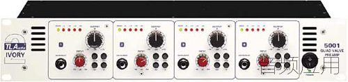

TL Audio 5001(4通道电子管前置放大器)
产品名称:        TL Audio 5001(4通道电子管前置放大器)
产品型号:        5001
产品厂商:        TL Audio
产品价格:        7880元
产品信息:
► 详细说明
5001的2U机箱提供4个顶级品质的电子管前置放大,现在包括许多额外的特点:分离的前级,30dB衰减,乐器输入,改善了电平表,有任选的数字输出等。5001联合了优良的音质和简易的操作,让任何麦克风都有最好的表现——从低价的动圈到古典大振膜电容麦克。分别的输入和输出电平控制可以使电子管放大级的推动更加有力,极大的增加温暖感,而此时整体输出仍然在常规范围之内——这是直接到磁带录音的基本需要。输出推子可以从0直推到+15dB超高增益,是现今高电平数字录音机的理想驱动。
     5001每一通道使用半个ECC83/12AX7A Sovtek,运行在稳定的150V DC电压。电子管放大级紧靠在最初的前置放大之后。
     特点:
     ●连续可变的输入和输出增益控制
     ●48V幻象电源开关
     ●90Hz以下频率的剪切滤波
     ●相位反转开关
     ●30dB麦克风衰减
     ●驱动和信号电平LED指示灯
     ●乐器DI输入
     ●平衡麦克风XLR输入
     ●平衡线路XLR输出(+4dB),同时有不平衡输出(-10dB)
     ●24 bit数字输出用户选购件
► 技术指标
●麦克风噪声(EIN): -127dBu
●线路输出(平衡)最大电平:+26dBu
●频率响应:10Hz to 40kHz, +0, -1dB
●电源消耗:20VA
●Weights & Dimensions
●体积: 483 x 200 x 88mm(19" 2U)
●重量: 6kg
