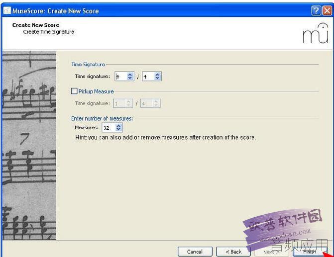

6、进入下一步的Create Time Signature: 窗口后,必须选择节拍(Time Signature)。如是4/4拍则不须改动。“Pickup Measure”可不管它,除非第一个音节的节拍数与第二个音节的节拍数不同。有的谱子第一小节只有两个四分音符,则可点击“Pickup Measure”左边的小方把1/42/4。然后选择音节数(Measure)。默认值是32。如有40个音节则改为40。也可不改动以后在作曲时按需加音节。最后点击“Finish”。至此准备工作就做完了。你将进入作曲窗口。这时可在“File”的菜单下用“Save As”的功能建立一个文件。
