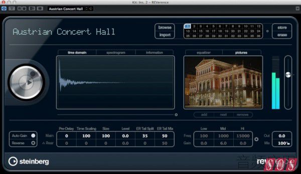

图二:Reverence是一款自带脉冲资源库的卷积混响,能够制造出真实的声音结果。

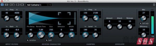

让我意外的是(我想象中,最新发布的插件应该会更多地利用现在计算机的性能),过去的插件反而不能有效地利用CPU。关掉ASIO Guard,开启10个Roomworks(使用“房间”预置,“效能”设置为10),产生了10%的CPU负载;比Revelation或Reverence都高。换成10个Roomworks SE,产生了8%的CPU负载,仍然比两个新的混响高(尽管它已经是老混响的“轻量”版了)。将“效能”设置改为50,Roomworks的CPU数字会略低于8%。换成“大教堂”预置,这些数字仍然一样,而开启ASIO Guard,这些数字会减少1个百分点。
图三:Roomworks从Cubase 4开始就已经加入。它里面有一个“效能”设置,如果你需要节省一些CPU资源,就会用到它。

第二,在与三个算术混响的比较中,Reverence卷积混响有很明显的不同。无可争议地,它能制造出最为“真实”的虚拟空间。这个感觉很微妙,你可以加入多一点的“湿”信号,这样得到的混响电平仍会让人舒服。

第三,对于小房间的处理,我认为Roomworks,甚至是Roomworks SE也能发挥不错的效果。它们在“大教堂”这样的应用上不如其他混响,因为衰减的尾迹不够平滑。最后,我认为胜出的是Reverence。
