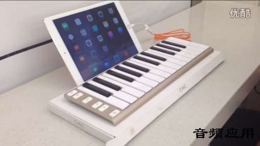

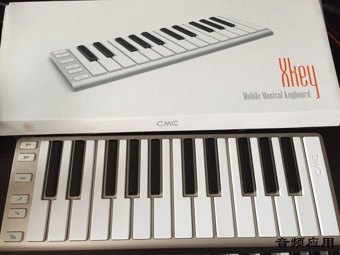

最近很流行迷你的小键盘,这个东东怎么样?
使用笔记本电脑与 iPad(甚至 iPhone)配合迷你小键盘来创作音乐(注意是创作不是制作),确实是很方便,它让音乐人摆脱了几十年来重量、体积、以及地点的约束,甚至在飞机(经济舱..)上都可以进行创作,因此尽管一开始推出时被专业音乐人讥笑为“玩具”,但迷你小键盘表现出了惊人的销量潜力,各大键盘商已经不能再忽视(迷你的DJ控制器、迷你鼓机控制器、迷你合成器等设备也相继面世...)。
实际上,笔者个人由于长年出差,也从传统键盘改成了迷你键盘(用的本文第一张图片的 Keystation Mini 32),到外地讲课时一个背包,已经能装下笔记本、音频接口与键盘,轻松出行。从此颈椎病也大有改善(每个音乐人都是半个残疾人有木有...)。
当然,迷你键盘的硬伤也很明显:琴键小、控制功能有限、手感一般。其中琴键的大小个人觉得不太重要,人高马大的欧美用户也喜欢用迷你键盘,东南亚就更没问题了;而压手感则需要去适应更长一段时间(但比你在 iPad 上“弹屏幕”好多了...),控制方面只能多麻烦用鼠标一下了,但毕竟迷你键盘很便宜,几百块钱就当玩具买了。近年还有整合控制器与鼓垫的“综合迷你键盘”出现(例如下图叉烧网评测的 Garagekey Groove),控制性有限的问题也会得到一定的解决。
8
