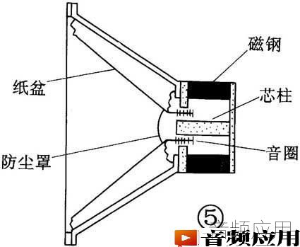

1、纸盆式喇叭
纸盆式喇叭工作原理是:当处于磁场中的音圈有音频电流通过时,就产生随音频电流变化的磁场,这一磁场和永久磁铁的磁场发生相互作用,使音圈沿着轴向振动而发出声音。纸盆式喇叭结构简单,低音丰满、音质柔和、频带宽,但效率较低。

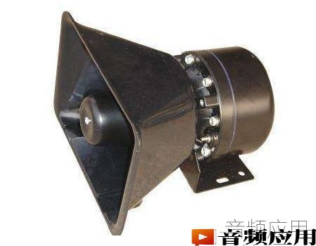

2、号筒式喇叭
号筒式喇叭由振动系统高音头和号筒2部分构成。振动系统与纸盆式喇叭极为相似,但不同的是其振膜是一球顶形膜片。振膜的振动通过号筒(注:经过两次反射)向空气中辐射声波。
号筒式喇叭具有方向性强、功率大、效率高的优点,广泛应用于会场、球场等开阔场景。专业用的高频号筒式喇叭更具有音质好、频率响应好的特点,主要用于要求较高的大剧场场景。号筒式喇叭缺点在于低频响应差、频带较窄,容易产生非线性失真。

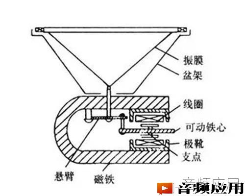

3、磁式喇叭
磁式喇叭工作原理是利用电磁感应原理,使声源信号电流通过音圈后会把用软铁材料制成的舌簧磁化,磁化了的可振动舌簧与磁体相互吸引或排拆,产生驱动力,使振膜振动而发音。
它的优点在于音质圆润,音色丰满,声场均衡,发声清脆,发音清晰,音层分明,低音动感。

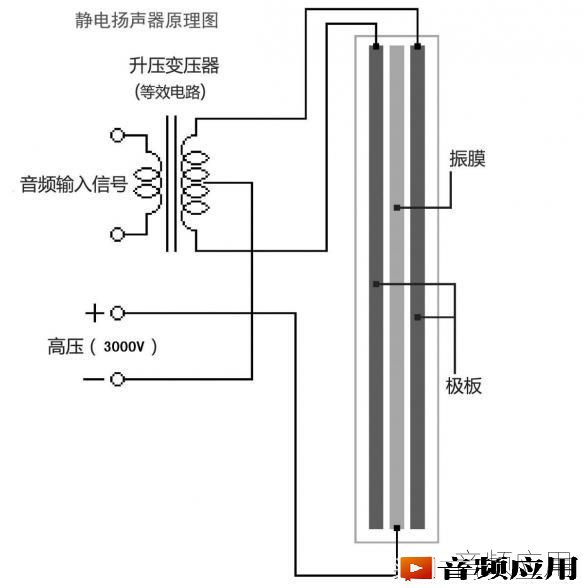

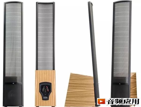

5、静电喇叭
静电喇叭工作原理是在静电喇叭两电极间加由放大器输出的音频电压,与原来的输出电压相重叠,形成交变的脉动电压,这个脉动电压产生于两极间隙吸引力的强弱变化,振膜因之振动而发声。
静电喇叭的优点是整个振膜轻、失真小,可以重放极为清脆的声音,有非常好的解析力、声音逼真。缺点则是效率低,需要高压直流电源,容易吸尘,振膜加大失真亦会加大,不适合听摇滚、重金属音乐,价格相对贵一些。
