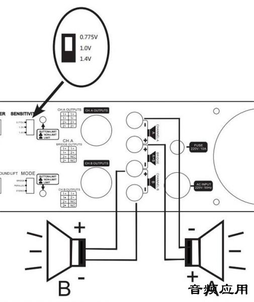

  相信各位技术职员在现场施工中,发现功放后面板有个选择开关,分别可以选择三个档位,0.775V、1.0V、1.44V,选择数值越小的档位(在输入信号恒定不变的状态下),输出功率越大。这个数值代表什么含义呢?这个数值作用是什么?今天我们解读这个重要的参数!
  功放后背板的三个档位毕竟是什么鬼??现在告诉你
  这三个档位所对应的数值为输入敏捷度,通常假如没有特殊标注的情况下,这个数值为8欧负载状态下的输入敏捷度。
  输入敏捷度的含义:功放输入标称敏捷度所对应的有效值电压,在不启用任何衰减器的情况下,功放输出有效值电压(功率)将达到最大。
  例如功放标称8欧800W,后面板标注三个输入敏捷度可选择,准确的含义为:
  开关指向0.775V:通常表示输入0.775V的1KHz正弦波的有效值电压,此时功放输出为8欧800W。此状态下功放的放大倍数为 103 倍(电压增益为 40dB ) 。
  开关指向1.0V:通常表示输入1.0V的1KHz正弦波的有效值电压,此时功放输出为8欧800W。此状态下功放的放大倍数为 80 倍(电压增益为 38dB ) 。
  开关指向1.44V:通常表示输入1.44V的1KHz正弦波的有效值电压,此时功放输出为8欧800W。此状态下功放的放大倍数为 56 倍(电压增益为 35dB ) 。
  总结:输入敏捷度选择切换开关的应用功能是改变功放的放大倍数,可以结合上期讨论的前面板衰减旋钮或者按钮进行配合使用,终极目的是获得你但愿得到的放大倍数,在噪声最小的状态下获取最大的增益。
  留意事项:功放的标注需要严格的丈量,但是目前海内部门产品的标注与实际存在误差,建议产品使用前对其进行简朴的丈量,丈量方法是,在功放无负载情况下,输入0.2V、0.5V、1V的1KHz正弦波,丈量功放输出电压,然后用输出电压除以输入电压,可以预估功放标称的放大倍数是否与实际相符合,功放无负载与有负载会有一些偏差,功放不同偏差不同,但是偏差范围不会对系统安全有任何影响。
