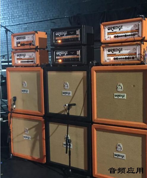

请提供简单器材规格表
这简表大大节省了试声时间,亦令你的乐队看起来更专业。
只要简单一张表格就够了,里面列明你们乐队需要什么器材,例如︰两支麦克风、三支麦克风架、一套鼓、两个结他扩音器和一个贝斯扩音器。
请礼貌对待工作人员,并清楚要求希望得到的音效。
请放心提出你们对音量、平衡、残响或回音等声效的建议。
只要对自己所需的音效有认识的话,工作人员也自然能就你们的要求作调整。
千万别说类似”我希望结他声音像飞向月球般梦幻!”等要求,对于这样含糊的要求,工作人员是无能为力的
留意台上的监听器
谨记试声时检查清楚台上的监听器。不过,小型场所里的监听器可能会很恼人,因为它们是产生刺耳的回馈声音源头。
因此,如果监听器的音量可能很低,而且工作人员表示已不能再提高它们的音量,请谅解及相信他们。
记着,这是“试声“,不是彩排。
试声的原则,是你和队友一定要确保所有乐器和人声的音量适中和平衡。
试声并不是让你表演整首歌和写副歌的时候(笑),只管按时完成就好。
检查、保养音响小秘方
一定要准时出现!
善用所有给予的时间检查音响,或试声(soundchecking)是很重要的。如果你从未去过该表演场地,就很应该提早抵达,甚至在演出前一天安排一下行程,熟习前往场地的路线。一般来说,试声次序和表演次序是相反的(比如说,你们是第一队表演的,那就是最后试声的一队;这样你们便可把乐器留在台上,免却了表演前才把乐器拿上台的狼狈) 要是迟到的话,务必尽早致电联络主办单位,通知他们你们何时才能抵达。
另外,迟到的话好有可能会因为主办单位未必能够为你腾出更多时间,而令你的试声时间减少,甚至被取消试声。
请尊重音响工程师,保持礼貌
试声前可先问他的名字,细心聆听他给你们的意见。
如果不太清楚音量平衡等技术上问题,不妨虚心请教。
对他和工作人员客气点,换来的必然是更用心的帮忙,令你们的演出音响更有水平。
演出后,有机会的话,找他说声谢谢,握个手吧!
音箱保养小秘密
摆放位置
许多朋友看到这个小标题,肯定要提出异议,音箱摆放还需要找地方吗?直接放桌子上不可以了?事实上,音箱摆放相当有学问,位置不同音质也会不同。在音箱保养方面,位置摆放也有要求,摆放的时候尽量不要受到阳光直射,也不要靠近温度过低的地方。因为这些地方特别容易引起音箱内部元件的老化
2.经常使用
很多朋友看到这招乐了,使用不是在损耗嘛,还能保养?殊不知,经常使用不但能保持各零部件正常运转,而且还是防潮的好方法,音箱的持续运转能产生热量消除内部零件潮湿
3.拔掉电源
音箱在不使用的情况下,应该拔掉电源,声源关闭后虽然没有声音信号输入到音箱,但音箱仍然处在静态工作点,有静态电流流过内部电路,事实上仍然还是在工作的,这意味着可能造成放大器等元器件被击坏。
4.经常擦拭
防尘也是音箱保养的一个关键点.经常使用干毛巾擦拭音箱外部可以阻挡灰尘落入内部使其零部件老化,在不使用音箱的时候可以找块干净的防尘布将其表面覆盖
