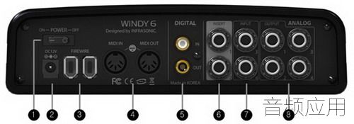

1.电源开关切换
2.外部电源供电接口:用于使用提供的DC适配器。注意:如果将4针火线插口与笔记本电脑相连,因4针1394线路不能提供电源,此时应使用外接电源供电
3.IEEE 1394a(火线)端口:
使用所提供的6针IEEE1394a(火线)连接线将Windy6与您的电脑相连;亦可将多个Windy6可以连起来使用,组成一个多路设备
4.MIDI 入/MIDI出端口:Windy6提供16 MIDI通道入/出
5.S/PDIF入/出插口:Windy6带有S/PDIF输入和输出(Coaxial同轴)用于进行数字音频连接
6.插入1/2插口:通道插入1/2 插口,用来连接类似压缩器的串行输出效果
7.输入3/4插口:模拟平衡TRS输入插口
8.输出1/2/3/4平衡TRS 插口:提供4个输出插孔,用来正确地处理平衡或非平衡输出电平。
