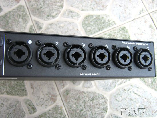

接下来看Pro 40的背面,首先是其余6个话放。如图10所示,这些话放也都同样是多用卡农口的。能直接插卡农公头,也能插大三芯或者大两芯。像合成器、音源之类的其他音源设备都可以直接插到这里。当然如果需要同时录多个话筒,这里都可以插上话筒。所有这些话放插口都是有幻相供电的,都可以直接插电容话筒使用。另外,Pro 40的幻相供电开关有两个,分别控制前4路和后4路。这样也比较方便,因为有时候使用多只话筒,并不一定都用电容,还有可能用动圈,或是同时还要用线路输入,比如有合成器等乐器同时录进来。这样幻像供电分开就比较方便。
图10:Pro 40背面的六个话放,均为多用插座。

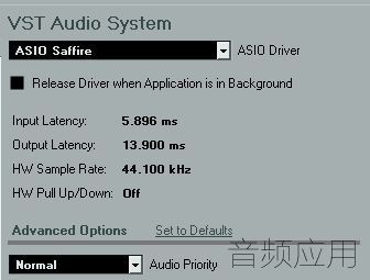

接下来我们来看一下Pro40的ASIO性能。先在Windows里看一下。首先,我们看到,Pro40较高可以支持到96的采样率,如图27所示。而缓冲区较小可以设置到240。如图28所示。此时,在Nuendo中我们可以看到,Pro40能够达到的较小延迟为图29所示,较低值大约在5.8毫秒,这个成绩在火线卡中并不算较好的,但是,它却能够非常流畅地工作,即使设置到较小的延迟,打开较大的工程文件依然可以工作。当然如果是同时录制多轨,还是需要将延迟调一下,没有必要去使用较小延迟,因为占用资源比较厉害。Pro40和它的大哥Saffire56一样,都不是省油的灯,不仅需要好的火线卡支持,电脑性能也要尽量好些。否则很难上96kHz的精度。当然44.1kHz还是都没问题的。

图29:44.1kHz精度时的较低ASIO延迟
