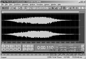

  由于CoolEdit Pro是一款共享软件,在没有注册的情况下无法直接从音乐CD中录制音轨,所以我们首先需要通过第三方软件将音乐CD中的音轨转换为单独的WAV文件形式保存在硬盘中。接着运行CoolEdit Pro,点击“File→Open”命令载入刚才得到的WAV文件,此时将看见图1所示的界面,其中窗口上部为WAV文件的波形显示,下部则可以查看到当前文件的播放点、歌曲长度等信息。接着我们可以用鼠标右键分别点击歌曲播放的起始点和结束点,然后按下“Ctrl+C”按键将这部分音乐文件保存下来,并通过“File→New”命令重新创建一个文件,再使用“Ctrl+V”命令把复制的部分音乐粘贴进去,这样就能够把一些歌曲前面部分的空白以及结束时候的无声区域剔除出去。

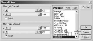

  接下来,运行“Transform→Amplitude→Channel Mixer”命令,在弹出的窗口中选取右边“Preset”列表里的“Vocal Cut”选项(见图2),经过处理之后得到的新波表就是消除原音后的伴奏。这时直接通过CoolEdit Pro内置的播放器欣赏一下效果如何,满意之后就继续下面的操作。
