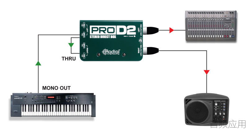

  ProD2 作为分离器
  将键盘上的单声道输出转接至 Ch 1,使用 Ch 1 上的 THRU 将分离信号发送到 Ch 2。瞧!两个隔离的麦克风电平输出发送到 FOH 和
