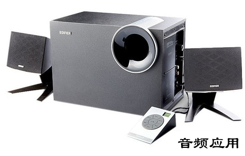

如今多媒体音箱的使用范畴已经不仅限于电脑周边,能够放置在卧式等环境以及可以随身携带使用的多媒体音箱产品逐步受到了消费者的关注。也有不少情形下,我们对于无需音源可独立播放的产品也有着一定的需求,这也就促使便携音箱和数字音响逐步的兴起。下面小编为你介绍多媒体音箱有哪些好的推荐及价格多少钱?多媒体音箱与家用音箱哪个好?

  漫步者 R208PF
  参考价格:299元
  产品简介:漫步者R208PF音箱额定输出功率为26W,扬声器采用了5英寸的低音单元和2.75英寸的全频带单元,配置主流。音箱支持U盘/SD直读、FM播放,支持断点记忆功能,操作也是相对轻松的。声音方面,这款音箱低频量感不俗,中高频清晰,与R201T北美版基本一致,性价比还是不错的。
