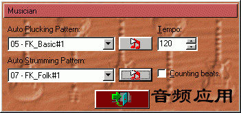

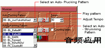

四.如何选择自动节奏?
点按左面第二个功能框,如图四。
图四
这里有分解和弦节奏00-22共23种,扫弦节奏00-23共24种,如图五,每一种节奏型的最后一种都是None,表示关闭。
图五
图六
    演奏时可用鼠标点按节奏框右面的演奏符号,也可按数字小键盘上的符号“/”或“*”,“/”表示扫弦节奏,“*”表示分解和弦节奏,“Home”键表示返回到00节奏,“End”键表示前进到最后的节奏,反复按大键盘上的数字键0可在00-09节奏之间步进,反复按1可在10-19节奏之间步进,反复按2可在20-23节奏之间步进。反复按“↓”或“→”键可从头步进到底,如图六。
    节奏的速度Tempo从50到250可调。增加速度按数字小键盘上的“+”,减慢速度按数字小键盘上的“—”。
