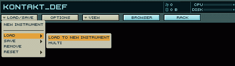

复合乐器栏的第一个按钮叫做LOAD/SAVE,顾名思义就是音色读取(装载)和保存的菜单。在这个菜单里有以下选项:
New Instrument(新建乐器):在机架中创建一个新的空白乐器。
Load(装载):执行下列三个功能中的一个:1.将一个乐器文档载入到一个现有的乐器中(在乐器的名称后面显示“Replace”替换字样)2.在机架中创建一个新乐器并将文档载入到它的里面。3.载入一个复合乐器文档,同时将多个乐器文档,同时将多个乐器装载到机架中。
KONTAKT单个音色文件的扩展名是nki,复合乐器的扩展名是nkm。在KONTAKT的安装文件夹中有两个缺省音色:Kontakt-def.nki和Kontakt-def.nkm。这两个文档定义了新建单一乐器和新建复合乐器的设置。你可以用自定义的设置将这两个文档覆盖来创建单一乐器或者是复合乐器。
Save(保存):保存所选择的单一乐器或复合乐器。在保存一个单一乐器时,你只有和保存音色有关的相关选项可以使用,或者是将音色和与之相关的样本一同保存。当你也要保存样本时,你可以指定一个子目录来保存这些样本,或者是使用缺省的目录。这种方式对于仅仅只是保存音色数据而言要使用更多的储存空间。
Remove(清除):从机架中将所选的音色清除掉。
Reset(重置):对一个单一乐器或复合乐器进行初始化。

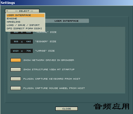

第二个按钮“OPTION”是选项菜单,在这里你可以对KONTAKT的全局参数选择进行设定。点击OPTION按钮,将打开一个叫做Setting的设置窗口,里面又含有五个子种类的选项窗口。通过点击“SELECT”可以选择显示不同的设置窗口。其中每一个的详细作用如下:
User Interface(用户界面):在这里对KONTAKT的版面和可用性进行一些基本的调整。
首先是三种不同的Screen Ressolution(屏幕分辨率),这里共有三种窗口尺寸选项供KONTAKT的乐器使用:Normal(常规)、bigger(较大)、large(很大)。其宽度和高度为独立的可变量,你可以点击里面的数字来对其进行调整。 Show network drives in Browser(显示网络驱动器):激活了这个按钮就能够使KONTAKT在它的浏览器中显示出连接到网络上的驱动器。
Capture Keyboad from Host:比宿主程序优先使用键盘。
Capture Mouse Wheel from Host:比宿主程序优先使用鼠标滚轮。

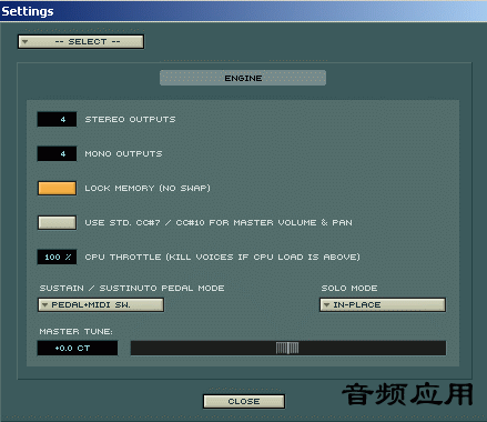

ENGINE意为“引擎”,在这里可以对KONTAKT的音频引擎进行各种参数的设置。
Stero Output(立体声输出):选择最大立体声输出数量。最大可用数量取决于你所使用的声卡以及它的音频驱动程序以及宿主程序,同时也和你选用了多少单声道输出有关。
Mono Outputs(单声道输出):选择最大单声道输出数量。
Lock memory(no swap):(锁定内存而不交换):这个选项可以将载入到屋里内存中的音色保护起来,使其不会在当可用内存降低时被交换到硬盘的虚拟内存上,这样可以加快读取速度,但所装载的音色就不能够大于可用物理内存。所以如果你没有足够巨大的内存,就最好别用这个功能。否则,嘿嘿~~
Use standard CC#7/CC#10 for master volume and pan(使用标准控制号7和10来控制主音量和声像):有不少朋友抱怨说,KONTAKT不响应音量和声像的MIDI信息控制轮,呵呵,就是在这里设定啦。选定此选项后,主音量和声像的控制将自动被分配到标准控制号上面。
Kill voices if CPU load is above(当超出CPU负荷时停止发声):这个选项将会在当超出所设置的CPU负荷百分比时停止所有的发声,防止你的电脑因资源不足而嗝屁。哈。
Sustain/Sustenuto Pedal Mode(延音踏板模式):设置通过MIDI连接到KONTAKT上的脚踏板的各种模式。

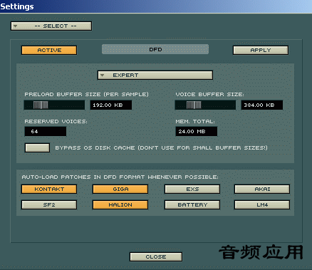

DFD是Direct from disk的缩写,就是硬盘直接读取音色的功能。一般来说,我们都是将音色盘拷在硬盘上使用的,所以KONTAKT的硬盘直接读取技术可以大大节省内存的使用。原版的KONTAKT音色读取速度非常的快,而读取GIGA就比较慢,因为直接读GIGA的话,并不是从硬盘直接读取的。所以,DFD里有各种音色格式的按钮,默认打开的有KONTAKT原版音色、GIGA音色和HALION音色。所以当你读取一个GIGA或者“黑龙”格式的音色时,KONTAKT就会将其转换为扩展名为nki的标准KONTAKT音色格式。之后再读取的时候,速度就快得多了。需要注意的是,只有1.5.3版本的KONTAKT才带有这个功能,老版本是没有这个功能的,但可以通过安装升级文件的办法获得DFD功能。
