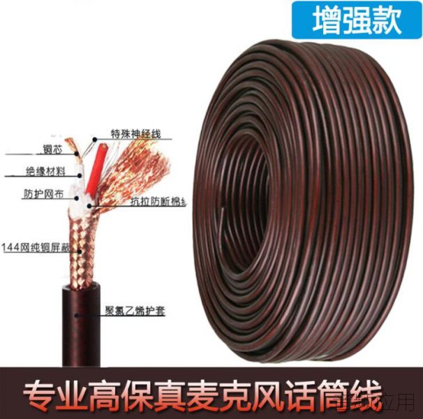

一.话筒线不可替代
       刚开始接触音频线的用户通常会将线材混用,其实每种线的设计都有其针对性。话筒在使用中经常拉扯线身,如果使用一般的音频线,会很容易损坏线芯,且话筒线的输出信号比较小,一点细微的干扰都会影响其输出信噪比,这些问题在设计时都会考虑到,因此话筒线的韧性和音质平衡性更强,传输损耗更小,适合远距离传输,不可以用其他音频连接线代替。
高保真话筒线
二. 工程音频线不可替代
       工程级别的音频线一般都是针对于项目施工的线材,要求较为严苛,线芯较粗,屏蔽层密实,为了便于布线,保护层不会太厚,较容易穿入墙体,管槽等,方便使用,如果用其他普通音频线代替,很容易出现各种故障,为后续使用带来麻烦。
