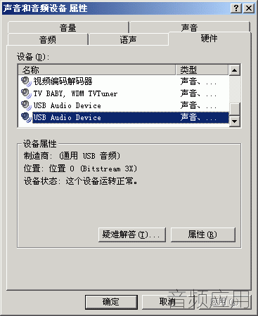

BitStream 3X完全是真正的即插即用,在Windows XP和Mac OS X下都不用驱动。不过我还是建议大家装一下驱动,这样在MIDI设备的列表里你看到的将是“WaveIdea BitStream 3X”,而不是烦人的“USB Audio Device”。
没装驱动,叫USB Audio Device
装完驱动,叫WaveIdea BitStream 3X(上面的USB Audio Device是一个声卡)

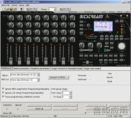

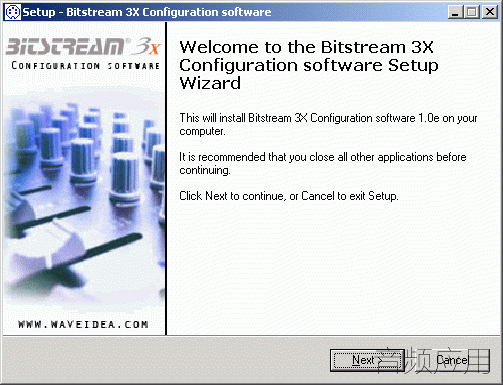

推荐大家安装BitStream 3X Configuration软件,这样可以通过电脑设置BitStream 3X的所有详细参数。
BitStream 3X Configuration界面,点击放大
