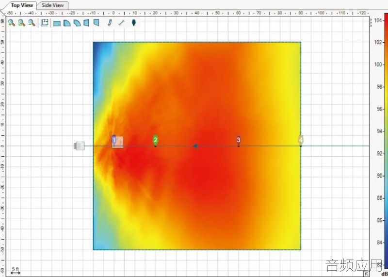

运用强大的工具
好在我们并不是只能靠运气或者直觉来选择、定位音箱。我们可以运用一些工具提前评估性能。
有些强大的电脑建模程序可以绘制听音区的声覆盖图(如Community独家EASE® Focus 3声音系统建模软件),帮助系统设计师做评估和权衡。这些程序还可以模拟不同音箱之间的互作用,帮助我们优化阵列设计。
选择和定位扬声器需要装备好工具、积累了足够的经验才能胜任。
