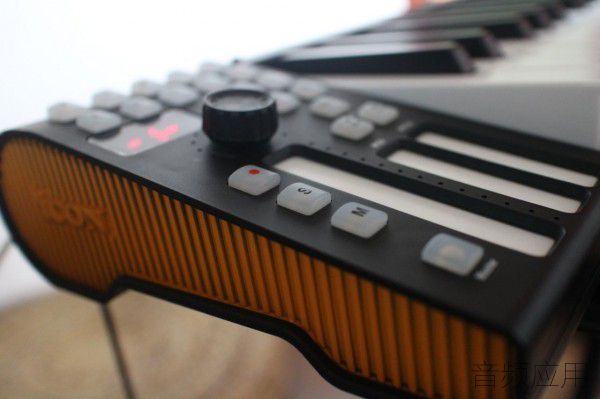

由于体积的缩减,iKeyboard没有阵列式的旋钮和推子,但控制区域却不乏新意。首先,触碰条技术取代了常见的滚轮,被用到了调制和弯音控制上。iCON在这方面似乎很敢于尝鲜,之前的产品就用过摇杆进行控制。用触碰条来控制调制和音调有一种说不出的感觉,由于缺少了物理反馈,对分寸的把握似乎没那么自信了。但平滑的触摸却让人有一种莫名的兴奋感——平滑的表面,快速的响应,也许这将成为未来被广泛应用的精细控制方式。
再者,控制区域按照功能进行了划分。比如,左侧的区域,是录音通道的控制按钮区域,带有基本的录音、独奏、静音按钮,以及一个可以随时切换到总输出通道音量控制的Master按钮。该区域还有一个触碰条推子,当你操作时,旁边会有LED指示灯,提醒你推子的位置。
最上方是自动化控制区域,R和W分别代表自动化控制里的读取和写入。紧挨着是走带控制按钮的区域,包含了播放、停止、录音、倒带、快进以及循环按钮。通过这样的划分,让不大的控制区域显得井井有条。最后,别具特色的是带有两种功能的主旋钮。简单来说,跟Apogee Duet上的大旋钮类似,两种功能分别是按压和旋转。
