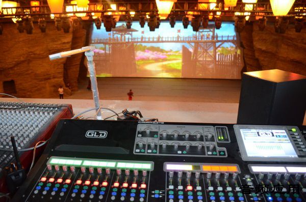

  近日,由陕旅集团倾情打造的中国首部大型全景开合剧场奇幻三国秀《出师表》在陕西汉中诸葛古镇举行首演。现场掌声不绝于耳,演出大获成功。演出现场的音响系统选用世界知名品牌产品,包括Allen & Heath调音台、EAW和Community扬声器、Powersoft功放和Symetrix处理器。
  要完美呈现《出师表》全剧的恢弘大气,对声音的清晰度和逼真感要求极为严苛。甲方的需求也十分明确:扩声系统的声音品质必须具备震撼人心的力量,整个系统要稳定且方便使用。
  工程师实地勘察后发现,实景演出的场地有别于正常剧场:这是一个大型全景开合剧场,以大量山石作为剧场墙体,台口为弧形;600座观众席前宽10米,后宽35米,采用阶梯式布局。剧场宽度较宽,为了不影响投影效果,扬声器的安装高度和位置受到限制。

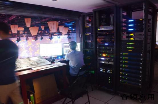

  功放系统:
  用来驱动整个扬声器系统的是Powersoft和Apart品牌功放。所有主扩扬声器均由2台Powersoft X4功放驱动,通过X4内置的DSP平台调用预设对调音台扬声器进行设置;另一台X4功放驱动次低频以及拉声像扬声器;3台Powersoft M50Q功放驱动观众区环绕效果扬声器;5台Powersoft M30D功放驱动舞台返听、外场补声等扬声器;2台Powersoft Duecanali3904功放驱动观众区顶部效果扬声器;1台Apart CN-REVAMP2600功放驱动更衣室吸顶扬声器。

  处理器及调音台:
  控制室中1台EAW UX8800数字音箱控制器、1台Symetrix Prism 8x8和Symetrix Solus 8处理器对扬声器系统进行优化处理。Prism数字音频处理器具有极高的性价比和超强的稳定性,并可实现精准的参数调节。其开放式构架,可提供自由灵活的处理方式。系统中的音频信号传输采用dante数字音频网络,可轻而易举地在实现64x64通道的数字音频信号传输;同时,Sysmetrix处理器也可在Allen & Heath GLD数字调音台和Powersoft X4数字功放之间实现dante数字音频信号路由功能。
  好的演出效果离不开一套出色的混音系统,FOH混音系统选用了Allen & Heath GLD 112数字调音台系统。演出时所有输入信号全部接入Allen & Heath AR2412机箱,并由一张GLD 112调音台界面进行处理和路由分配。音频接口箱通过一条网线与调音台相连,省去大量模拟信号线,让用户完全摆脱模拟信号线易受干扰、笨重和流动性差的困扰。
  《出师表》以诸葛亮在汉中八年鞠躬尽瘁的生命历程为主线,借助多媒体、灯光、音效、大型舞台机械、威亚特技、墙体裸眼3D,给观众带来了耳目一新的视听体验,导演方对现场的音频系统感到非常满意。
