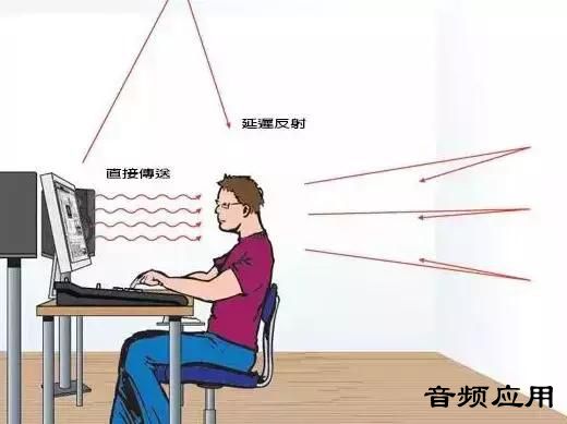

空间声响配置
声波和镜射原理相同,皆具有反射特性。我们在室内空间听见的声音在传递至耳中前其实早已在室内环绕一周(见下图一)。 其中有些声波经由反射后会逐渐增强,其余有些则受到压制;不同的声波变化会根据其特性改变。任何平面 (黑板、墙壁、天花板等)都可能会造成异常的声波反射,因此在设置监听音响时应该要慎选隔音设施的材质用料。而透过正确的声响设置来平衡空间内过大的声波反射,就可以大大提升你的监听环境。
许多人使用卧室多余空间或是其他方正格局的空间作为录音室使用。但不幸的是,当空间内的墙呈现平行时,经常会产生所谓的”驻波”。这现象发生在两个当声波自平行的另一个接口反射回来后造成的”同步消除”现象干扰了空间内的声波振幅。虽然此类型的声响设置会造成许多问题,但要把一个方形格局的空间转变成正确的监听音响配置却是可行的,也就是说你可以透过了解空间内声响的特性来做出调整并让声波反射的作用降至较低。
小秘诀:
所有我们耳中听见的声音皆是声波直接传送和反射传送组合而成的结果。声波反射后不仅会加强本身的频率,同时也削减了其他声波的频率。你可以坐靠近监听喇叭近一些或把监听喇叭的位置装设在离自己较近的地方,如此一来你就可以听到较多直接传送的声波并接受到较少的反射声波(在更换监听的位置时,记得要和监听喇叭保持正三角的角度-如下图二)。
图一
声响配置处理
所有室内空间都需要某种程度的声响配置处理。有时候你只需要透过细心的摆设像沙发、书架和其他一些室内家具就可以完成简单的声响配置处理。但在大多数情下要有效的消除声波反射作用则必须依靠有吸音效果和防止声波扩散的材料。而适当的声响配置处理可以有效地降低室内空间声波反射频率同时消除不必要回音。
吸音装置
装设吸音装置的目的是藉由吸音材质来达到抵销部分反射的恼人音波,吸音装置并无法达到完全隔音的效果。像重磅布料、玻璃纤维、吸音泡棉-这些材料具有吸收中高频率声响的效果。这些材料皆可轻松的贴附于墙上或天花板上,同时有效的减少音波反射的状况。大致上两英吋的吸音泡棉大约可以吸收500HZ的声波-而四英吋的吸音棉只能吸收大约250HZ的声波。准备好装置吸音材料后,首先检查在你的监听环境中任何可能会让声波产生反射的潜在声波反射点。接着检查朝向监听位置方向是否有任何容易让声波产生反射的平面,通常侧墙、后墙和监听喇叭后方的墙面最容易产生问题(可见图二),这些区域都应该装置有吸音效果的面料。
