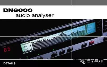

& o- b. N& g0 P; I. G" j  举例:英国KT DN6000实时分析仪. Y, X7 O. W: i9 v* [" k
0 O" h' n, b& z4 E  S6 v# x3 R
* z: G) h& h/ q, Z, \ 640.webp (3).jpg 640.webp (4).jpg
0 m" {, c* b$ l0 e( T$ }% V; K( x: f
2 b9 u0 g6 \! Q5 \
/ _. Y6 i/ u: g& l5 y2 v9 p(1)、DN6000功能简介

- y, a6 h9 i9 V) o: @(3)、DN6000的使用简介) I$ W/ |! |* V. O
) b- k2 y; h0 l: Q/ e  y' a
首先把DN6000背面板端子的噪声信号输出送到调音台线路输入,调节DN6000输出增益到0dBu,然后调节调音台各路增益到合适位置。/ I2 ~/ _* C; ?, D( m5 v
将DN6000的测试话筒放在声场中,比如中间靠前的位置,并把测试话筒的连线接到DN6000前面板上的MIC输入上;
/ J5 Y$ C4 l* h9 }2 {发送噪声信号,观看DN6000的频谱窗口,并存储;
" `8 A: [7 d9 V* [- ^9 |分析测点的曲线,找到有场地共性的缺陷,对以修饰,并重新测量,观察效果;

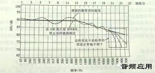

5、理想的最终房间曲线  J3 X3 x. x! K  x( N7 ]
1 A. R: i- {8 i  x# D  如果是一个大型厅堂,有很宽的听众接收区,距离声源约100英尺远,建议声系统的均衡响应应该计权,同时在距离声源较近的地方,按比例减少高频的下切衰减。
) Z1 g( i: H0 S" n4 K; Q, ]* S; D+ s7 I' D: ^6 O9 j' ]! v9 e
6 z$ @: c$ Z" ]# {) t  总之,在知道需要的情况下,必须针对性的进行调试,调出最适合该需要的理想曲线。( m  [1 ]- j: s
