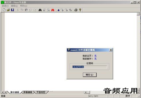

一、安装步骤:
1、将下载下来的文件用winrar解压到一个指定路径(你自己随意指定路径);
2、双击
安装,安装全部采用默认路径;
3、将
注册机拷贝到安装根目录下(C:  Program Filesmuse),双击
册机破解后出现
此时破解完成;点击“确定”后软件自动启动,并且软件中间会出现一个对话框,如图:
其间有注册码,你不要管他,需要你做的只是点击一下对话框上的“确定”!好了,一切ok,赶快去体验无功能限制的muse2.7给您带来的无穷乐趣吧!
