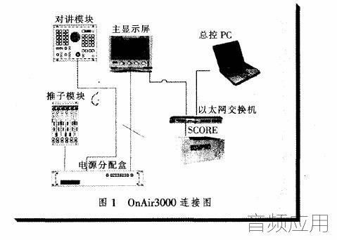

OnAir3000控制桌面包括推子分配模块、通道显示模块、旋钮模块、监听对讲模块、主显示屏和推子显示屏等模块,根据需要所有模块可以自由组合配置,安装在定制的机架中。通过RS422协议进行模块之间的互联,监听/对讲模块的音频连接可以通过光纤ADAT接口,SCORE之间则通过以太网连接。SCORE与控制台主屏由一台交换机相连,网络协议为TCP/IP,主屏内部的MPU处理并转发各模块的操作指令,实现音频的输人输出。对于系统操作模式来说除了这种单机操作之外,也允许PC操作模式,PC机直接连在交换机上即可。在PC机上同时运行调音台应用软件和配置工具,所有混音操作可以通过PC机进行远程控制,但一般情况下只是作为总控的监测并不进行操作,只有当控制台死机或I/0出现问题,不能为各模块提供电源时,可通过总控PC对调音台操作界面进行远程控制,OnAir3000连接图如图1所示。
