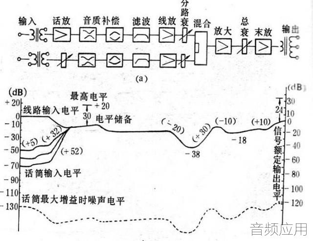

人耳对音色的感觉比较灵敏,它能直接判别声音是否逼真。如果对音色处理不好,不但会使声音单调, 枯燥乏味,而且还会使乐器或者演唱产生严重的失真,因此不可忽视音色处理的重要性。
  对男声来说,大多数人的声音比较低沉,缺少高音,为提高演唱的清晰度,一般可对3kHz的频率成分进行补偿;对女声来说,高音又显得过多, 声音发“尖”,为使声音宏亮,不至于太刺耳,一般可对400Hz频率成分进行补偿。
  如何调节好混响时间:
  混响通常决定了余音的长短,对声音的色彩和清晰度有直接一般情况下,男低音演唱时,可将混响时间调得短一些,以提高声音的清晰度; 如果是女高音演唱时,可适当延长混响时间,以增加声音的色彩。对于演唱场所来说,如果房间四周墙壁是由木板材料构成的,这时混响时间应调小一些,以免声音模糊不清;反之,如果房间四周墙壁是由木板材料构成的,这时混响时间应调小一些,以免声音模糊不清;反之,如果房间挂有绒布窗帘等吸声材料,这样的房间应将混响时间调大一些,以免声音干涩。另外,现场观众与听众的多寡也有很大的影响,因为观众的服装也有很大的吸声作用。因此,音响师、调音师可在1~2秒间选择一个感觉适宜的混响时间。
  如何调节好直达声和混响声分量的比例:
  完全直达声而无混响声输出,就不能起到和美化声音的作用,因而通常只用于开会发言或朗诵的场合。适当地加大混响声成分的比例,有利于模拟自然混响声,使声音丰满动听,可增加观众、听众的现场立体感。完全混响声而无直达声分量输出,则会使声音产生“染色” 现象,造成严重失真, 也就是说,像在浴室,澡堂里听到的声音那样含混不清,行内的人称其为“浴室效应”因此,在无特殊要求的情况下,可将该旋钮调在中间位置,即直达声分量与混响声分量比例为1:1,这样,声音不但不会产生失真,又会有一定的混响效果。
  如何调节好话筒音量与伴奏音乐之间的比例:
  一首好听的歌曲,应该是伴奏音乐占60%,如果演唱者音色不错,可适当减小一些伴奏音乐的分量,以突出演唱者的歌声;如果演唱者对歌曲的旋律不很熟悉,容易唱走调,合不上拍,为了掩饰这些缺点, 可适当加大一些伴奏音乐的分量。但在具体操作时,注意不要把话筒音量过分调大,更不能演唱音量大大高于伴奏音乐。结果显得伴奏音太弱,大部分时间里只听到演唱者的声音,好似一个人在那里清唱,失去了卡拉OK的气氛;也不能让伴奏音太强,伴音太强,又会“淹没”演唱者的歌声,听上去好像只是一支乐队在演奏乐曲,体会不出演唱者的情趣。
  如何调节好伴奏音乐的音调:
  伴奏音乐是根据原唱者的声调而调演奏的,它不可能适应每一个演唱者的噪音条件,比如有的演唱者的音域比较高,有的演唱者演唱的音区比较低,为了能让伴奏音乐照顾到每一个演唱者的噪音特性,音响师、调音师应对演唱者的声音特性有灵敏的听觉反应。演唱时,先把音调控制放在中间位置,既不提升, 也不下降。一曲开始,如果演唱者合得上调,那就不必去调节;反之,演唱者如感到低音区唱不下去,或是高音区跟不上来,可根据实际情况将传送音调调节到演唱者适应的音区。
  调音是一门艺术性很强的操作过程,它需要调音者有很好的乐感与悟性,需要平时有较高的音乐修养,对现场要有灵敏的听觉反应,这样调出来的声音才能被听众所接受。
