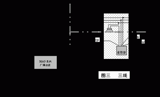

在图一中,有现场音控器的终端处于关闭状态。显然,这时任何紧急广播都无法插入。事实上,即使音控器不完全关闭而处于低音量状态,也不利于发布警报。为了实现紧急广播强插功能,必须引入一只强插继电器。最直观的办法如图二所示。由图二可见,管井和天花布线需4条,每个终端的引接线需5条。在规模比较大的系统中,其用工和用料都是可观的。如果使用三线制,效益会好得多。
图三即为典型的三线制系统,该系统由广播控制中心(机房)到终端,全都用3条线。但相应地,音控器和广播功放都应选用与三线制兼容的品种,前者如迪士普(DSP)/ WH系列音控器;后者如迪士普(DSP)/ MAG系列功放。

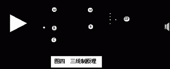

三线制的原理见图四。图四的关键是环接线R。在常态,R线与功放输出的冷端(公共端)相连,其电路同最简单的音控终端相同。强插时,R线切换到功放输出的热端,使得音控线圈被短路并置于热端,于是无论音控开关在什么档位,都等于直接与热端相连,所以紧急广播信号将全部加在终端扬声器上。
由图四可见,为了使强插时环接的效果最佳,应使用音控线圈型的音控器而不应使用电阻衰减器型的音控器;另外,三线制功放应内置强插继电器(由强插命令驱动)。

使用电阻衰减型的音控器时,三线制仍然有效,因为R线可把衰减器的头尾并接起来。这时,当音控器在关断(或最大)档位,紧急广播信号亦将全部加在终端扬声器上;如果音控器在其他档位,则衰减器变成一个阻值不大的串联电阻,紧急广播信号也可以大部加在终端扬声器上。当然,效果会差一些。

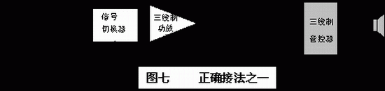

在三线制系统中,背景音乐和紧急广播信号(功率信号)都是由同一组三线传送的,背景音乐和紧急广播信号的切换应在机房进行,其配置如图七所示。其中切换命令来自消防中心或其他需要强插的系统。如果是智能化系统,信号切换在控制中心自动实现。

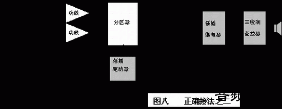

另一种配置见图八。这种配置可以用MP1500系列等常规功放。分区器可用迪士普(DSP)/ MP9813,该分区器有两个功率信号输入端,分别接受背景音乐和紧急广播功率信号;MP9813有10路分区输出,可供10个公共广播分区使用,在切换命令控制下,只把需要强插的分区切换到紧急信号通道,而其他分区仍然发布背景音乐广播。
