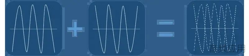

主动降噪就是通过降噪系统产生与外界噪音相等的反向声波,将噪音中和,从而实现降噪的效果(请参考下图)。

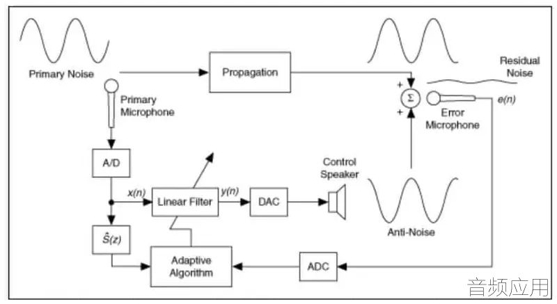

若是经由于耳机内之麦克风,主动侦测人耳可听到之环境低频噪音(100-1Hz),然后将噪声信号传至控制电路,让控制电路进行实时的运算,通过喇叭发射与噪音相位相反、振幅相同的声波就能够抵销噪音。
主动式降噪耳机带有与外界噪声抗衡的降噪电路,为了透过硬件机制达到降噪效果,内部组成为拾音器(环境噪音)、处理芯片(分析噪音)、扬声器(产生反响声波),以便完成整个降噪过程。
<线路图参考>
