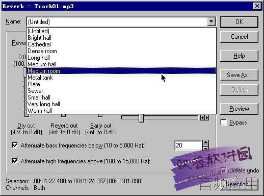

2,Reverb
混响(Reverb)是最常用到的两个效果器之一。另一个是动态效果器。
很多朋友对混响效果器都有感性认识,尤其唱过卡拉OK的朋友。不过,Sound Forge 这类音频软件的混响效果可比卡拉OK的混响器专业多了。混响能模拟各种空间效果,比如教室、操场、礼堂、大厅、山谷、体育馆、走廊、客厅、卫生等等。
下面开始操作:
首先在 Sound Forge 中打开一个 wave 文件,然后选择一段。如果事先不选则一段波形,那么接下来的处理就是对整条声波的。
然后在菜单 Effects (效果)中选择 Reverb,如图:
接下来会出现混响编辑窗口:
建议初学者使用 Name 下拉式菜单中的预设项目,这里面囊括了各种常见的空间效果,象“明亮的大厅”、“走廊”、“普通房间”等等。非常好用。
选完后,直接按下 OK 即可。如果你按 Preview,就可以试听一小段效果了。
这里还有两个很重要的设置。这就是 dry out 和 wet out :(图中右边显示的是 Reverb out,其实就是 wet out)
这两个名词在音频领域的各个方面、各个效果器中时有出现,是很常见的专业术语,并不是混响里才有。wet out ,就是指经过了处理以后的声音。dry out 是指原始声音。一般的效果处理,都是把这两种声音以一定的比例混合,得到最终的声音。我们可以把它理解成“处理的强度”,dry out 越小,wet out 越大,处理得越“厉害”,反之越轻。
在混响中,要想使声音听起来更远,就把 dry out 拉小,wet out 设大。
