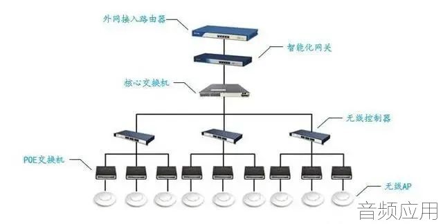

2,无线漫游
" w0 f1 d. H( }# e3 {1 U胖AP网络无法实现无线漫游。用户从胖AP的覆盖区域移动到另一个胖AP的覆盖区域,重新连接胖信号的胖AP,重新认证,重新获取IP地址,网络断开连接现象。当用户从一个瘦AP的覆盖区域移动到另一个瘦AP的覆盖区域时,信号自动切换,无需重新认证,无需重新获取IP地址,网络始终在线连接,方便使用。! F& {. ?$ z5 t( K
& M1 I7 I+ i  I: j, D3,自动负载均衡* L% F' g% N/ C3 s0 \+ s
当许多用户连接到同一个胖AP时,胖AP无法自动执行负载均衡,无法将用户分配给负载较轻的其他胖AP。因此,胖AP可能会因重负载而出现网络故障。# Z, @. |% t' k- C
3 U$ n9 y3 l5 K5 R- y8 C2 H
在AC +瘦AP的组网中,当多个用户连接到同一个瘦AP时,AC会根据负载均衡算法自动将用户分配给负载较轻的其他AP,从而降低AP的故障率,提高AP的性能。AP。整个网络的可用性。/ s" L8 Y# v# `: D6 B6 f5 `
9 G0 r; }+ n: x- _5 j; e
. N- k3 t+ n+ m3 z1 \/ _4,管理和维护
! N( h/ F& h; F! @5 e/ o% G: I胖AP无法集中管理。它们需要逐个单独配置,配置工作繁琐。瘦AP可以使用AC产品集中管理,无需单独配置。特别是在大量AP的情况下,集中管理的优势是显而易见的。; ~* U* m# @4 z& d' q4 Q
9 |! w2 B9 T$ s7 n' S综上所述,虽然AC + Slim AP网络模型具有上述许多优点,但在小规模网络的情况下,许多用户如餐馆 咖啡馆  4S存储 旅馆 美容院 健身房等,将是基于成本原因。选择使用多种胖AP网络方法为客户提供WiFi。结果是,尽管WiFi可用,但用户体验不足以将点添加到其自己的服务中。在许多情况下,即使积分减少,客户也不愿意再次光顾。) X+ ~  ~8 {2 q# x3 K; s
7 R' y6 _+ M3 e从以上可以看出,胖AP的组网方案目前很少使用,基本上是AC + AP的组网方式,AP必须与AC控制器一起使用。
