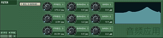

接下来我们来看看KONTAKT强大的均衡器。说起EQ,我们是再熟悉不过了,这是最常用的效果器之一。KONTAKT的参数均衡器使用了非常强大的滤波器来提供对频率的控制,可以进行任何的提升和剪切。在KONTAKT里,有从一频段至三频段的各种均衡器可供使用。比如下边这个Fully Parametric Band EQ(全参数式3段均衡)。
关于均衡器的使用想必大家都是非常熟悉的,这里就不多说了。实际上,做为对乐器的调节,这个只有三段的均衡,起到的效果并不比Nuendo里自带的EQ差。 KONTAKT还带有两种效果滤波器,一个叫Phaser(移相器),它可以将音频输入并分离,然后将在其中的一个上面进行全通滤波处理,最后再混合到一起,这样就产生了频率响应的峰谷和峰顶。大家可以调节一下它的Cutoff听一下处理后的效果。
