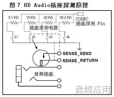

音频针脚定义以前的本文理论方面说的太多,现修改如下:一、机箱前置面板连接1、HDAudio前置音频面板的新变化前置音频面板有两个音频插口。这两个音频插口在AC97里是分工明确的,粉色的是插麦克,绿色的是插耳机。HDAudio则改为智能插口,两个插口都是双声道,既可以插耳机也可以插麦克,通过软件自动识别。因此,主板上的前置音频插座的针脚定义有了改变。2、HDAudio的前置音频接口针脚定义从上面的图可以看到最明显的是HDAudio取

前置音频面板有两个音频插口。这两个音频插口在AC97里是分工明确的,粉色的是插麦克,绿色的是插耳机。HD Audio则改为智能插口,
2、HD Audio的前置音频接口针脚定义
从上面的图可以看到最明显的是HD Audio取消了5/6,9/10的跳线帽,同时针脚定义的名称也有了很大改变。
下面是AC97的前置音频插座和针脚定义,可以与HD Audio的对比看出变化。
下面是HD Audio与AC’97的针脚定义对比表:
从上表可以看出,第1、2、3、5、9虽然名字有所变化,其功能没有改变。这就可以使HD Audio前置音频插座与AC97的前置音频面板兼容。目前市场上还没有HD Audio前置面板的机箱,都是AC97的。
如果把AC97的前置音频面板连接到HA Audio的前置音频插座上,基本上与原来接到AC97插座一样,还是要把AC97的麦克输入(MIC_IN)连接1针,把麦克偏置(MIC_BIAS)连接在3针(如果机箱提供MIC_BIAS就连接,没有就不用)。同样把前置右声道输出(FPOUT_R)接到5针,前置右声道返回(RET_R)接到6针(也可以不接)。前置左声道输出(FPOUT_L)接到9针,前置左声道返回(RET_L)接到10针(也可以不接)。地线(GND)接到2针。参见下图:
