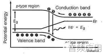

发光二极管(Light EmitTIng Diodes, LED)的发光区域是p-n结,称为有源区(acTIve region)。在两端加上电场后,p区的空穴和n区的电子向中央移动,终在这个区域复合。当然,不是所有的电子-空穴对复合时都会发出光子,能辐射出光子的复合称为辐射性复合(radiaTIve recombinaTIon)。这个过程也可以认为是电子从导带(conduction band)跃迁到价带(valence band),并辐射出一个光子,如下图。
所以,辐射光的颜色,或者说辐射光子的能量完全由带隙(band gap)决定。人们的需求使得半导体工艺迅猛发展,如今已经可以制备很大的单晶硅,即一块相当完美的晶体,缺陷很少。只可惜,代半导体硅是间接带隙(indirect bandgap)半导体,发光效率很低。对于电致发光元件来说,通常采用直接带隙(direct bandgap)半导体,发展过程如下图。
