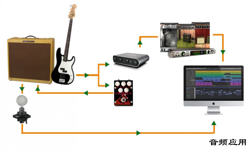

在信号进效果器之前,分出一路信号过DI,直接接到一个M-Box上,一会儿会在Bass Amp Room插件中加载出来。
图示:未显示麦克所用DI、A/B盒等部分硬件设备
现在,就有一轨干净的信号进入Bass Amp Room了,这样我就能控制它的清音量和过载量。而过贝司音箱的另一路信号,我要加一点法兹效果,或者说过载效果,因为这听上去并不是真正的法兹声。
使用Grizzly Bass效果器加上过载效果,同时它保留了一些低频,这很棒啊,因为大部分过载效果总会切掉很多低频,打薄信号,这对音色影响非常大。
