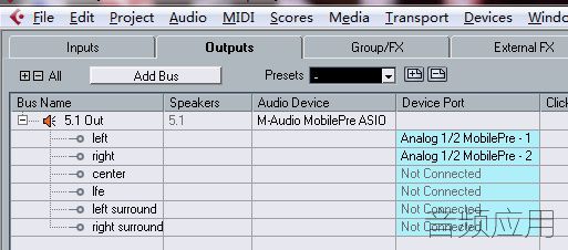

5.1声道是指中央声道、前置左、右声道、后置左、右环绕声道,及所谓的0.1声道重低音声道。一套系统共可连接6个喇叭。中央声道喇叭,负责再生配合屏幕上的动作,大部分时间它是负责人物对白的部分;前置左、右声道喇叭,则是用来弥补在屏幕中央以外或不能从屏幕看到的动作及其他声音;后置环绕音效喇叭是负责外围及整个背景音乐,让人感觉置身于整个场景的正中央。万马奔腾的震撼、飞机从头顶呼啸而过的效果,就是由它所赐;而马达声、轰炸机的声音或是大鼓等震人心弦的重低音,则是由重低音喇叭一手包办。这套系统的优点在于可获得更清晰的前面声音、极好的音场形象和更宽阔的音场以及真实的立体环声,从而可以聆听到前所未有的背景中的细微声音移动。
废话不多说,想做电影音乐音效的5.1声道音频,首先你得有制作设备、播放设备。没得6个喇叭的多声道播放设备,那你就体验不到这种声音效果了。如果你想懂5.1制作原理,又会了专业音频软件的基本操作,你就继续跟着我下面的截图学习,学会了,你就又掌握一门神技,可以跟别人吹牛逼了。。。
(工作地方破电脑没有5.1设备,cubase软件里其他声道没有链接,请忽略)
第一步:输入、输出Bus全部设置成5.1模式
第二步:把素材导入单声道音频轨道,左侧输入输出都设置成相同的通道
第三步:导出5.1声道的wav无损音频即可
就这么简单。。。
你可以把导出的wav文件拖入,查看下,还是必须有5.1播放设备你才能听到效果。
