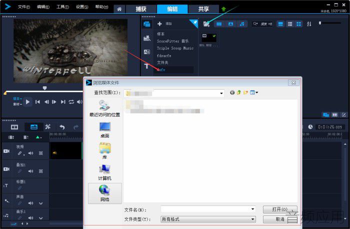

图1:文件导入窗口
1. 视频打马赛克第一步:运行会声会影软件,如图1所示,在画面里点击“编辑”,在红色箭头处新建一个文件夹,点击蓝色箭头处的图标,便会显示出图1中下方出现的这个对话框,我们可以在这里找到需要编辑的视频素材。
