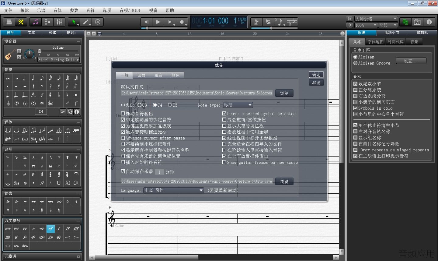

Overture是一款专业的钢琴打谱软件,它上手容易,功能十分强大。常用功能主要包括:在五线谱中输入和编辑音符和各种记号(包括六线谱和打击乐)、按照较高规范度和整洁度调整谱面、用图解窗口制作各种高级音效、将MIDI格式的文件导入软件进行五线谱的编辑、用VST音色插件以交响乐级别播放乐谱、将制作出来的五线谱导出为MIDI音频文件或PDF格式的文档,等等。在这里插入图片描述
Overture具有而一些其他打谱软件不具备的功能有:双手拍号不同、分叉符干式和弦、特殊谱号(如倍低音、低八度高音)等。
Overture软件的一大亮点是一般打谱软件所没有的强大MIDI效果制作器——图解窗口,十分方便直观,可在此细致调节力度、速度、踏板、弯音、揉弦等逼真的音效,在许多钢琴网上都有大量Ove格式的琴谱或由Overture导出的图片格式琴谱。

Overture的单一窗口界面, 使强大的编辑工具和符号调色板在您的指尖, 所以你可以花时间作曲, 而不是通过菜单和对话框搜索。Overture的主要组成部分包含在视图和面板中。您可以使用鼠标或计算机键盘快速 on-screen, 或录制 MIDI 性能以进行即时查看。大多数命令可以用一个简单的命令直接在分数上完成。
对于平滑的工作流, Overture的面板是按基本功能类型组织的。左侧的面板包含用于输入Overture的音乐符号和文本的工具。右侧的面板用于更改分数布局的设置、跟踪信息, 甚至有一个功能强大的拖放文件浏览器, 用于快速加载或导入分数。

将Overture打开后,如果没有自动弹出“新建琴谱”窗口的话,您可选择菜单中“文件”→“新建”,也可直接选择“新建”按钮 ,这时就会弹出“新建琴谱”窗口。
在这个窗口中您可以选择您需要的各种谱表,Overture为您准备了单谱表、钢琴大谱表、吉他六线谱、以及重奏、交响乐总谱等多种模板,如果上面没有您需要的,您可以选择与您的音乐类似的模板后做增删修改。
在这个窗口,您还可以直接选择调号、节拍、速度(可选择是否显示速度),可注明作品的标题、作者、版权。
如果您的谱子是弱起,您须选择“不完全小节”选项。
如果您想每次打开此软件都自动弹出此窗口,您要选择“启动时打开此对话框”。
最后您点击“确定”!

Overture的工具栏分三种,有标准工具栏 、主工具栏 、和输出工具栏 。标准工具栏是进行窗口操作必须的新建、打开、存盘、打印、复制等按钮,主工具栏是指Overture所特有的乐谱输入按钮,输出工具栏则为声音输出按钮。主工具栏中很多按钮都有很多子按钮的组群,为方便输入,您可以把常用的按钮组单独拖出,方法是鼠标左键点住按钮将其拖出至便于操作的空闲位置。
3、 输入五线谱音符
