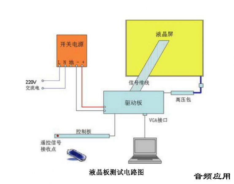

       1.测试液晶屏(也可测试灯泡)
  这是一个不太难的步骤,但对于新手来讲,说不定还有些困惑,其实很简单,开关电源的L和N连到220V交流电,-极和+极就是12V直流了,连接到驱动板的黑线(-极)和红线(+级)上。驱动板的那个最宽接口的信号线连接到液晶屏的相应接口上,另一条线(高压)是给液晶板背光灯供电的,这两条线都有对应的接口,想接错都不可能。然后随便接入一路信号,电脑输出的VGA最好,DVD输出的S-Video也可。最后检查一下电路,接通电源,如果没有显示,就按一下遥控器上的Power按钮。如果正常,就会看到显示了。注意遥控器上电池仓的那个小塑料片要抽掉。

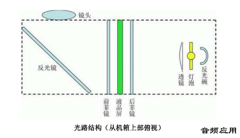

  2.研究和确定总的结构(包括光路结构、电路结构、所有部件安装位置等)
  对新手来讲,这个步骤非常重要,搞清楚了会事半功倍。不要一上来就装这装那,搞不好还要东拆西拆,耽误时间。

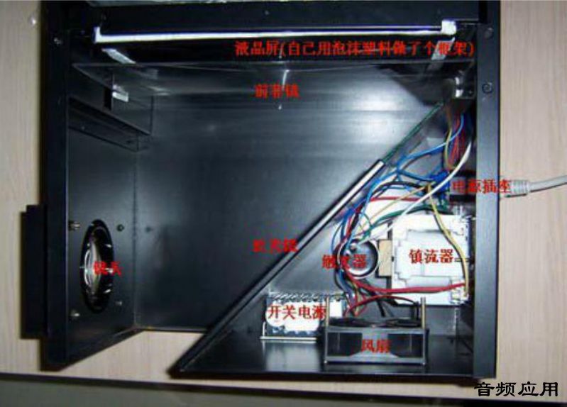

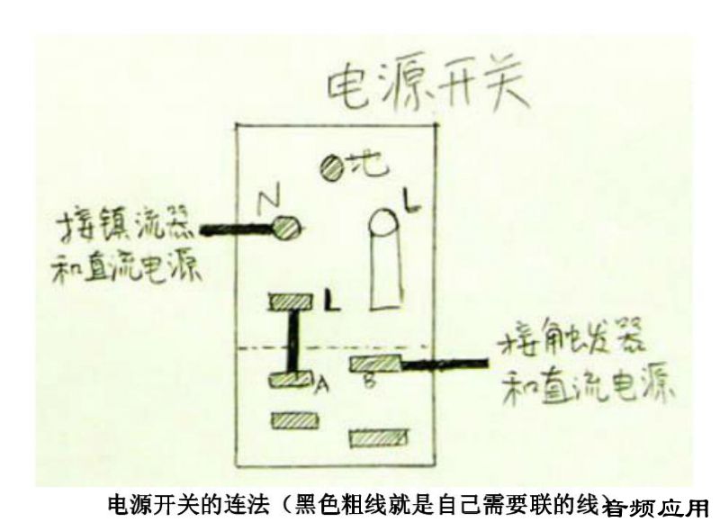

  按照这个电路,插上电源后两个风扇马上会开始转;通开关1,灯点亮;通开关2,液晶屏打开。关的时候,顺序相反,保证灯灭后,风扇继续工作一段时间,而有的大侠还会为风扇装一个温度感应装置,温度降到一定程度后自动关闭风扇,此乃高级玩法。实际上,我没有安装开关2,因为还要自己另外添置一个开关,当时手头没有就算了。但我不知道这会不会有麻烦,因为看有个帖子曾经说最好先点灯后通驱动板,否则有可能会烧掉驱动板上的一个保险。不过到现在我还没问题,但心中难免惴惴不安,还想请高手指教。
电路结构
  风扇、镇流器、电源开关(插座)的位置都是固定的,而触发器和直流开关电源的位置可以自己决定,我都放到了这里,方便连线。涡轮风扇和驱动板都在灯室那边,也都有固定位置,就不说了。

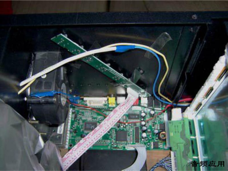

  4.安装固定驱动板
  这个步骤没什么可说的,对好孔就是了。不过我买的那个机箱还是不匹配的,需要大肆改造,又是电钻又是钢锉的,着实费力,改完了之后……真丑啊,给大家看看。听说现在已经是匹配的机箱了,羡慕啊。
电子元件安装位置
接口部分
特色
  我的机箱的孔与控制板指示灯的位置也不匹配,我就只把控制板上那个接受遥控信号的东东对准其中一个小孔,这样就可以在机箱后面遥控了。

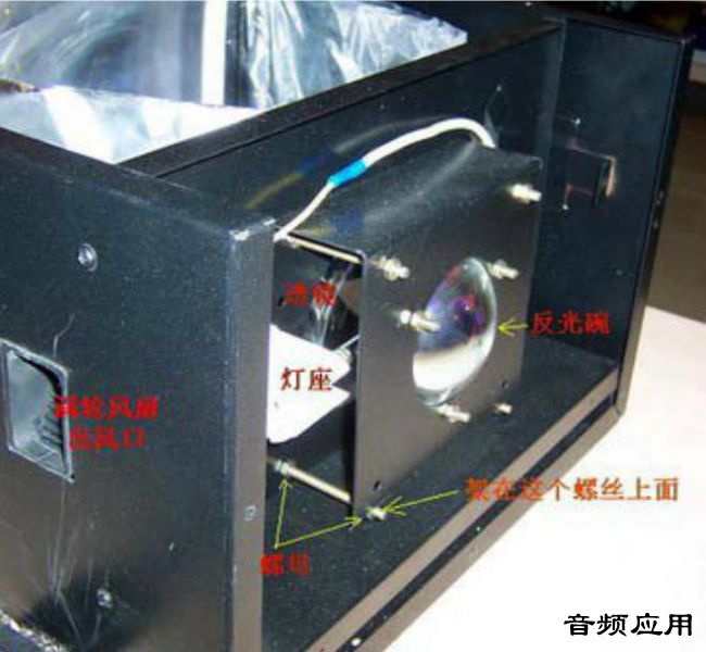

  5.安装透光镜、反光碗、灯泡和涡轮风扇

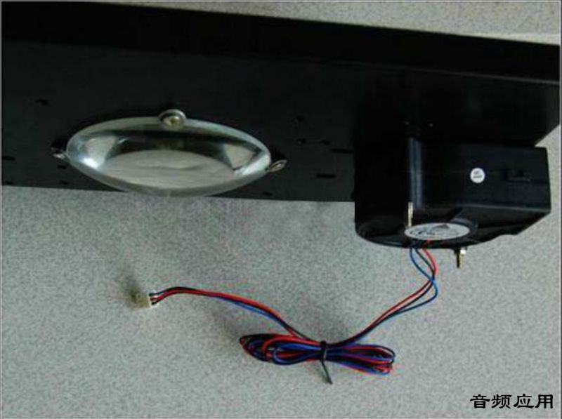

  这个步骤也不难,先装好透镜和涡轮风扇,这两个东西都装在朝向液晶屏的一侧,透镜凸面朝液晶屏,涡轮风扇的方形出风口要卡在机箱外壳那个方口里。我还把风扇与铁板之间垫了一圈双面胶,这样接触比较紧密,不漏风,可以让风扇更充分地排出灯室内的热风。
透镜和涡轮风扇
  然后安装灯泡,这个要小心一些。先把灯座固定好,但其中一端先不要拧紧。取出灯,找出两个六角形铜柱,旋在灯泡的两头,然后把灯卡在灯座上,要慢慢用力。卡好后,可以把尚未固定紧的那个灯座向中间慢慢推进一些,同时拧紧螺母,这样可以保证灯座与灯泡接触良好。
灯座和灯泡

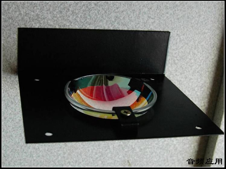

反光镜的安装
反光碗可以用三个n形的卡扣固定反光碗的支架的安装
       然后用最长的螺杆固定,两眼固定,另外两眼用螺母顶着,折边向上起到隔热的作用。
       最后,合上投影机机身盖并上好螺丝,以免灰尘进入影响光学组件工作。这样,一台投影机就组装完成了。
