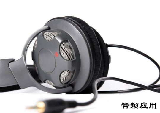

DJ耳机,是监听耳机的一种(监听耳机主要分为录音室监听和dj监听两大类)。监听耳机是没有加过音色渲染的耳机,是相对于HIFI(高保真)耳机而言的。通过监听耳机,能够听到最为接近真实的、未加任何修饰的音质。它广泛应用于录音棚、配音室、电视台、广播电台以及MIDI工作室等领域。下面小编为大家介绍dj耳机分类、详细介绍?dj耳机与发烧耳机区别?
