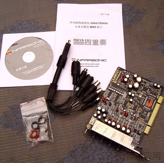

拿到这款音频卡我兴奋不已,一直以来都在用Maya44pro音频卡,MayaV3上市后没有立即更换,一直期待更好一点的音频卡上市。现在终于等到“MAYA四重奏”了!下面跟我一起拆开包装先睹为快吧(如图1、2)!
图1:MAYA四重奏包装
图2:MAYA四重奏包装扉页
包装盒内有以下几个物品(如图3、4、5):
音频卡
外置接口电缆
驱动光盘
防噪螺母垫圈
说明书
图3:MAYA四重奏包含的所有物品
