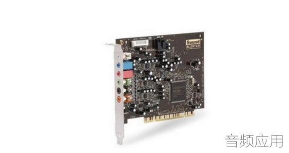

# A: w) T1 W" A: d5 [8 I  电脑声卡作为电脑中的不可缺少的设备之一,也越来越显现出它的重要作用。下面为大家介绍一下声卡的结构图,供大家参考。现将声卡主要部分介绍如下:
) ?$ V/ D: D& j- _' C2 t+ z7 E! D) p+ V# T! [
  1.线路板. N- x+ |# n2 O/ }% R, f  P9 z4 q0 {
  线路板是声卡的基础,线路板质量的好坏一定程度上影响声卡的品质。声卡的线路板多为四层板也有少数六层板的。而在设计方面,很多中低档声卡普遍采用芯片厂家提供的公版PCB结构。另外在线路板上我们可以看见声卡的“金手指”,它为声卡和主板连接提供了总线接口,如今主流的声卡接口为PCI接口,另外市面上还可见少量的ISA接口或AMR等接口的声卡。: q' r+ G/ S) S
2 W7 G# U2 |2 O, s
