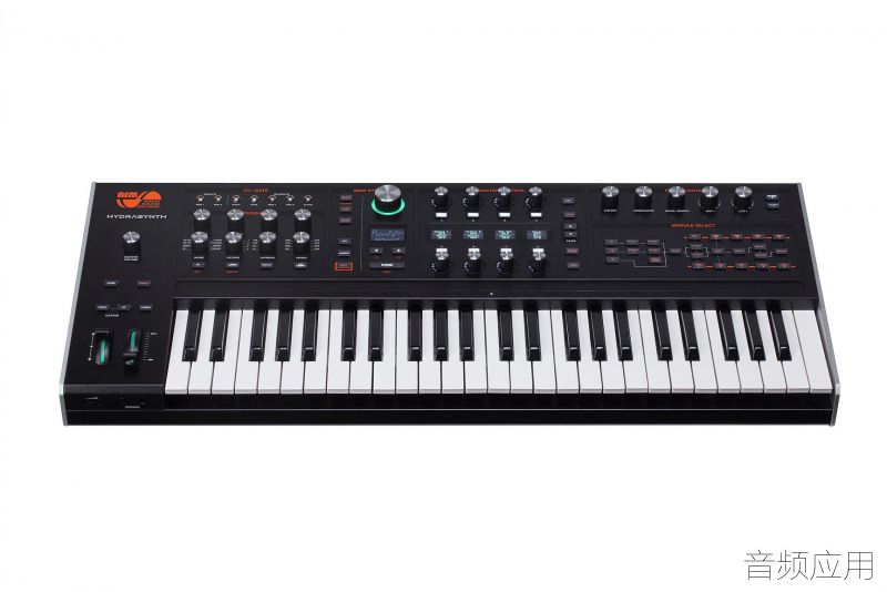

Hydrasynth是Ashun Sound Machines(简称ASM)研发的第一款数字合成器,这家才刚刚于2019年成立于洛杉矶、香港和上海的新公司是MEDELI旗下的全新品牌。他们的第一款产品Hydrasynth Keyboard是一台采用波形渐变为核心算法的带有ASM自己研发的49键复音触后键盘的数字合成器。
Hydrasynth本身是一个8复音、三振荡器使用独特的波形渐变合成引擎的数字合成器,其三个振荡器都可以使用219个单循环波形,而前两个振荡器在波形检测模式下更可以设置8个不同的波形通过自己设置的调制方式来回进行渐变。
Hydrasynth Keyboard声音演示视频(原始地址 https://www.youtube.com/watch?v=3ZOkRKWAyHQ):
Hydrasynth的合成引擎还支持4个变形器可以做更深层次的音色调节。四个变形器都可以执行复杂的FM合成,每个变形器包含三个不同类型的脉冲宽度调制、硬同步、谐波扫频和可以发出针对波形做五种detune失谐的Wavestack功能来得到很有密度感的声音。在变形器内部还有灵活的通路调节,几乎可以给你无限制的调制、调节、控制声音的能力。
Hydrasynth的合成引擎还包括可以设置为并联或串联的双滤波器,其中滤波器1有11种新的和经典的滤波模式,而滤波器2则是一个可尺寸变化的多模式滤波器。
所有的调制源都可以对合成器的各个参数做调制,包括5个可以做循环和速度同步的包络发生器、5个可以做步进序列和one-shot的LFO。调制矩阵则有32个调制位置可以做调制,调制源和调制目标都可以通过前面板的CV输入或输出接口控制,也可以接收或发送MIDI CC信息。Hydrasynth具备传统的MIDI输入、输出、Thru接口,USB-MIDI,以及可以连接外部合成器的CV/Gate接口。
Hydrasynth功能介绍视频(原始地址 https://www.youtube.com/watch?v=i6mKVMRdfCc):
Hydrasynth Keyboard主要特性:
ASM自己研发的支持复音触后的高质量49键键盘
三个振荡器,带有全部219种可选波形,其中振荡器1和2有独特的WAVELIST模式可以在全部219个波形里选择8种波形,在它们之间平滑渐变
振荡器1和2还具有独特的Mutator变形器对声音做进一步的调制处理,有7种变形器的类型可选:
FM-线性:可以做出经典FM音色,可选包括外部输入在内的多种FM调制源
独有的Wavestack:课创造出5份声音互相进行dutune失谐演奏
硬同步:可做出经典的硬同步音色,如果跟可变的波形做硬同步就更有意思了
脉冲宽度:可以调制任何输入声音的脉冲宽度
脉冲宽度-Squeeze:跟传统的脉冲宽度调制不同,可以做出更平滑的声音
脉冲宽度-ASM:可以将输入的波形做切片给切成8份,然后你可以设置每一片切片做多大的脉冲宽度调制
谐波扫频:对输入的声音做扫频
三个振荡器的声音将进入一个混合器来调节声像和音量,还可加入噪音和进行环形调制
混音器之后声音进入滤波器,可调节有多大声音比例分别进入滤波器1、2
滤波器可设置并联或串联处理。滤波器1有11种模式可选,滤波器2为一个12dB/八度的多模式可变滤波器类似经典的SEM滤波器可从低通到带通再变到高通
5个LFO,10种经典波形可选,可平滑变化也可5-8个step的步进变化
LFO还有延迟、淡入、3种触发模式、平滑、起始相位可调,one-shot模式下则可以作为一个包络来用,可以速度同步
5个6段的DAHDSR包络,在经典的ADSR的A前面加入了Delay,A后面加入了Hold
包络可以按照秒或小节设置,也可以速度同步
包络也可以循环变成LFO来用
32个位置的调制矩阵,有29个调制源和155个调制目标,包括效果器和琶音器都可以被调制,MIDI、CV的输入和输出也可以作为调制源或调制目标
琶音器具备RATCHET(重复)和CHANCE(概率)设置,可以根据你的演奏做出非常随机化的琶音,琶音的所有参数也都可以被调制
MIDI输入、输出和Thru接口,USB接口也可传输MIDI
带有CV、Gate的输入和输出
有8个macro旋钮,每个macro旋钮可映射给多达8个参数做调节
内置4个音色库,每个库有128个音色位置,内置了256个预置音色可以演奏
内置延迟和混响效果器
Hydrasynth Keybaord带来了大家最需要的复音触后功能,可以为稳定的声音加入更多人性化演奏的情感变化。另外还有一个条带控制器可以通过触控进行平滑的调制。
Hydrasynth Keybaord将在2019年11月陆续发货,售价1299美元。官网:http://www.ashunsoundmachines.com/
