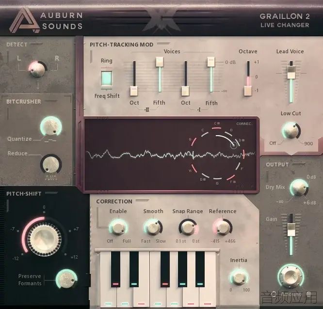

2、Auburn Sounds的Graillon 2免费版(https://www.auburnsounds.com/products/Graillon.html
    谷粒兔的界面设计相较上一款梅尔达的要友好上不少,而且比梅尔达的插件好安装上不少。音高调制部分位于顶部,音高校正和移位工具位于界面的底部。中间的显示屏实时显示输入信号的音高和波形。该插件还具有bitcrusher效果,输出部分的低切滤波器以及控制信号处理量的干/湿旋钮。请注意,这不是一个简单的“MIX”按钮。你需要使用Lead Voice和Dry Mix来获得混合后clean与处理后的声音。

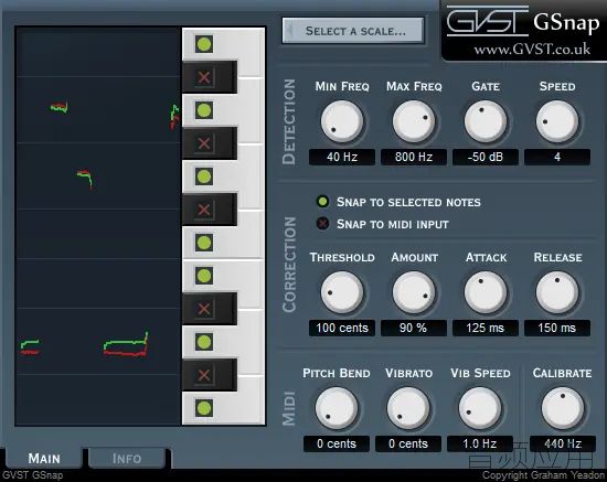

3、Graham Yeadon的Gsnap(https://www.gvst.co.uk/gsnap.htm
    上次我们有介绍GVST家的压缩器,这次呢我们来介绍一下他们家的GSnap。它应该算是有史以来第一个免费的Auto tune效果器。乍看之下好像和普通的Auto tune很类似,但他却配备了一个MIDI输入功能。也就是说,它可以根据MIDI音符来调整处理后的音频信号。就算不依赖自动音高矫正,也可以通过MIDI音符来进行矫正,是有那么几分声码器的意思吼。可惜的是它没有像前面介绍的插件一样提供共振峰偏移的功能,算是有几分可惜。
