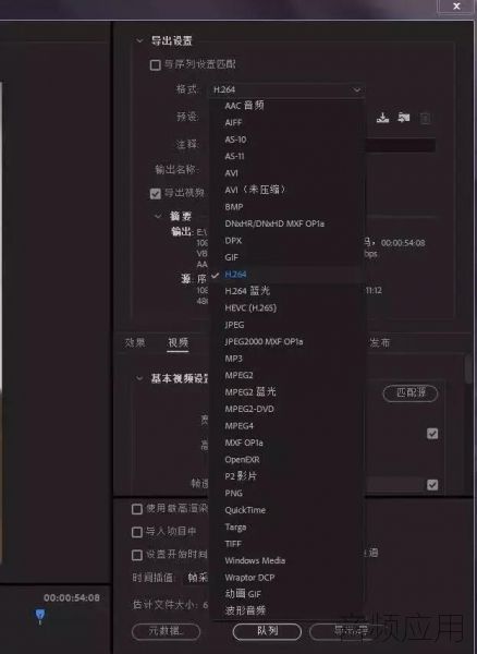

4、视频剪辑好一后,点击文件——导出——媒体,进入导出设置,选择格式,一般选择MP4格式,也就是H.264格式,导出来后就可以上传抖音啦

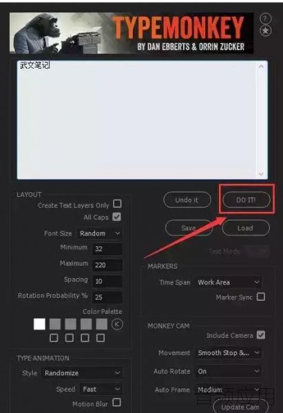

第1步:使用AE制作的方法还是很简单的,并不会向大家想的那样复杂,首先要安装Ae软件,核心就是需要安装一个脚本插件再加上一些简单的设定就可以了。
第2步:安装TypeMonkey脚本,把窗口打开,点击Typemonkey插件,把事先准备的文字粘贴进去,在这里需要注意的是,每一句话加一个空格,不需要用标点,直接用空格,每一个空格在显示的时候就是一段话,然后选择好字体颜色以及字体大小,文字特效设置完成之后,点击do it确定

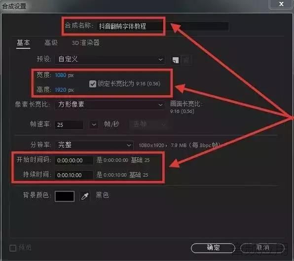

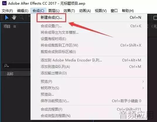

第3步:打开AE软件之后,点击合成 >>>新建合成,修改好合成名称(自己填写)
第4步:设置适合抖音播放的尺寸,540*960(宽度设置为1080,高度设置为1920,锁定长宽比为9:16)持续时间根据自己需要修改,因为我们做的是抖音,所以我们持续时间是15秒,背景颜色一般选择黑色,当然选择其他颜色也可以点击确定;

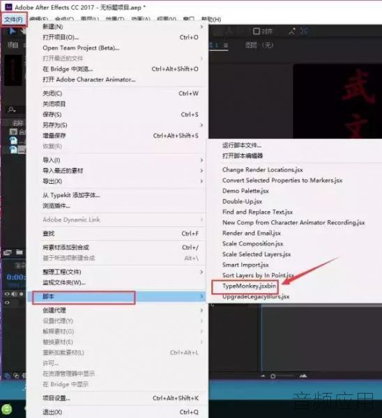

第6步:点击“文件” — “脚本”—“TypeMonkey.jsxbin”

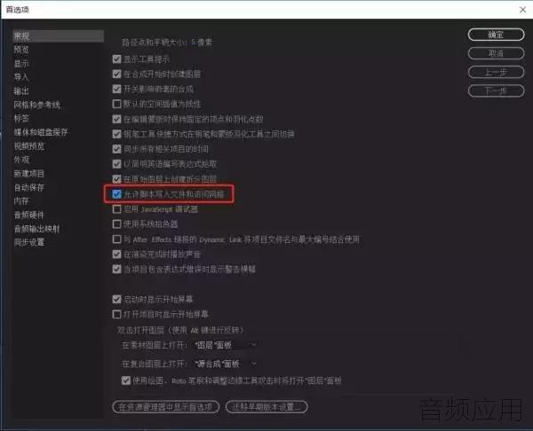

第8步:点击勾选“允许脚本写入文件和访问网络”

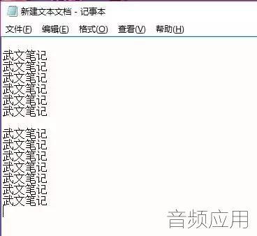

第10步:新建TXT文本文档,编辑好需要展示的文字内容,点击Typemonkey插件,把事先准备的文字粘贴进去,在这里需要注意的是,每一句话加一个空格,不需要用标点,直接用空格,每一个空格在显示的时候就是一段话,然后选择好字体颜色以及字体大小
第11步:文字特效设置完成之后,粘贴进脚本里,点击“DO IT!”

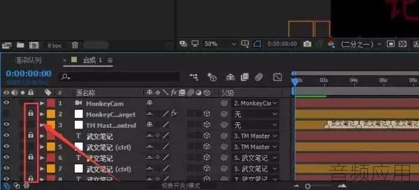

第12步:点击箭头所指图标,将字幕内容展开
第13步:将“小锁”图标去除;设置字幕的样式、字体、大小、颜色等
第14步:拖动“小三角形”;将字幕内容与音频内容同步对齐

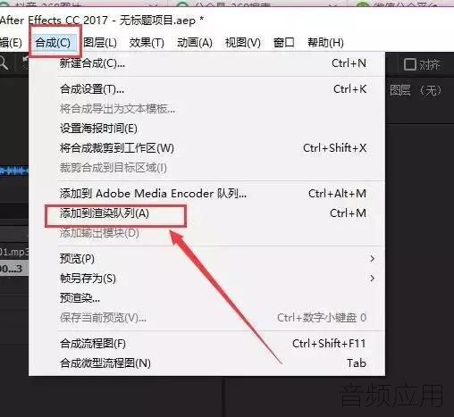

第15步:点击“合成”—“添加到渲染队列”
