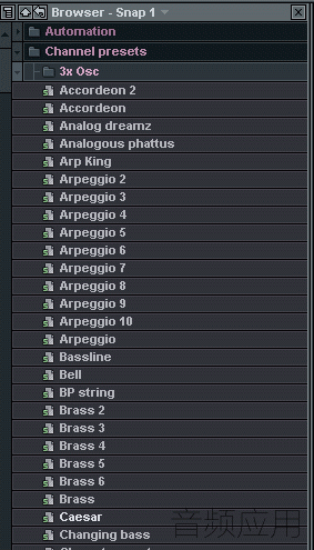

好啦基本功能都已经介绍完了,大家可以载入自带的音色设置听听效果(下图)/ T, k4 A8 Z, t& p
