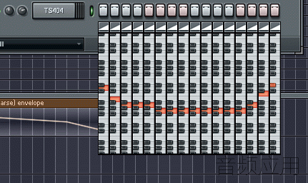

7 {' p0 \2 w6 y% y: i下面讲一下滑音(下图)
+ z1 s  ~* i4 _5 R 489025aeb6f81a2aa00d6.gif 0 O, c% |# L4 s4 v
图中上面的小三角就是滑音标志,大家可以试试看,效果怎么样,也可以在其他合成器里面试试。
