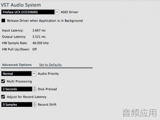

4 L6 d! r3 I. _! D4 N9 }2 T; J- i8 G关于ASIO性能
% |2 m, l7 V  @1 d2 Y, |) _3 K3 h( n3 p$ e
同UFX一样,UCX的USB和火线驱动是需要分别安装的, RME针对UCX自身的数据传输要求专门研发了优化的USB和火线传输技术,因此实现了超低的系统延时,并对于市售火线芯片有较佳的兼容性。当然,如果你只使用USB或火线二者之一,那么只需安装对应的驱动即可。4 ]$ y# q% T: O4 K* ]9 x/ i( H- Z
- m3 ^7 L! L3 Q2 e9 m" [; @4 d
8 c; Z  x4 K% P0 h3 I) v+ o4 L& c6 C. }
本评测中我们使用USB连接来测试UCX的ASIO性能,从上图中可见,其可选缓冲区范围为32 Samples至1024 Samples。下面是在48Khz采样率下,各缓冲区对应ASIO延时实测结果。
. O) ]! }# E+ m% ~$ E1 e& R7 Z% F: J
0 g6 r5 u# p( Z! L# w3 {; g: _ T2MoVUXWJaXXXXXXXX-672234910.png / k) A+ V- b- q& K
T2AyJYX3dXXXXXXXXX-672234910.png 4 J4 y  @  c. @5 U: s
& Y( t- _1 U: L& y! x4 p2 f T2_yVWX30XXXXXXXXX-672234910.png - m6 H# z6 _$ ~* d, Y
