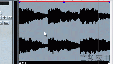

例子:
将压限的Threshlod设置为-10dB(平时没这么多,仅仅是为了看一眼效果),
波形原本很大的“峰值”立刻变为了-10dB,
可能有些朋友会说:“怎么看着像劈了?”

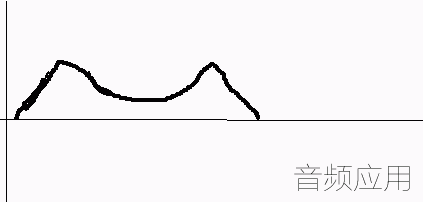

实际上,波形本身并没有劈掉,因为与过载失真不同,压限器可以保证波形“圆滑”
的改变,我们把波形放大,可以看到:
上方是用压限器处理的波形,下方是过载的波形,可以发现压限器处理后的波形,依然保留了
一定的动态,而过载的波形就完全破掉了。

压限器可以不产生过载失真地将声音的所有峰值限制在一定范围内,这样做除了防止过载,还能起到什么作用
呢?
一个波形,本来只能最大拉到这么大,不能再提升音量了,因为再提升就销顶了:
但如果我加一个压限器,比如把它压扁到-10dB:

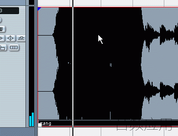

5d85938eh8dd1a8dbc17e&690.gif 这样,我就又得到了10dB的余量
于是,我只要将音量推子向上推10dB,我就得到了比原始素材大10个dB的声音!:
这下好了,真是地主家也没有余量了。
这就是压限器最牛的作用:在不劈的情况下放大音量。于是CD们开始了比谁嗓门大的
